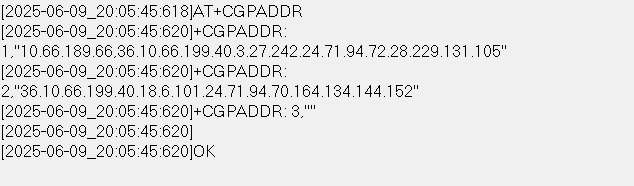

帮看下AT+QENG="SERVINGCELL"和AT+COPS? AT+CPIN?,看下模组网络是否正常,看上去已经连接但没有网络。

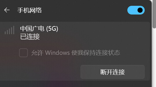

帮把广电5G那个自动连接去勾选

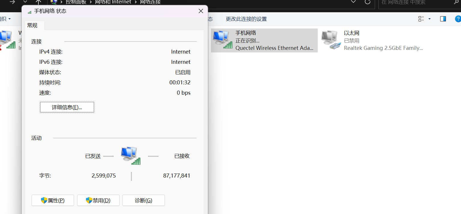

切换为AT+QMAPWAC=0状态后,是可以通过USB口进行正常的网络活动的。
所以,可能不是模组的网络问题?
好的。

AT+QENG=“SERVINGCELL”
AT+COPS? AT+CPIN?
从返回的指令来看,模组网络是正常的,拨号上网也可以。如果断开拨号网口还是无法上网的话,可以先确认下这个phy是否正常。

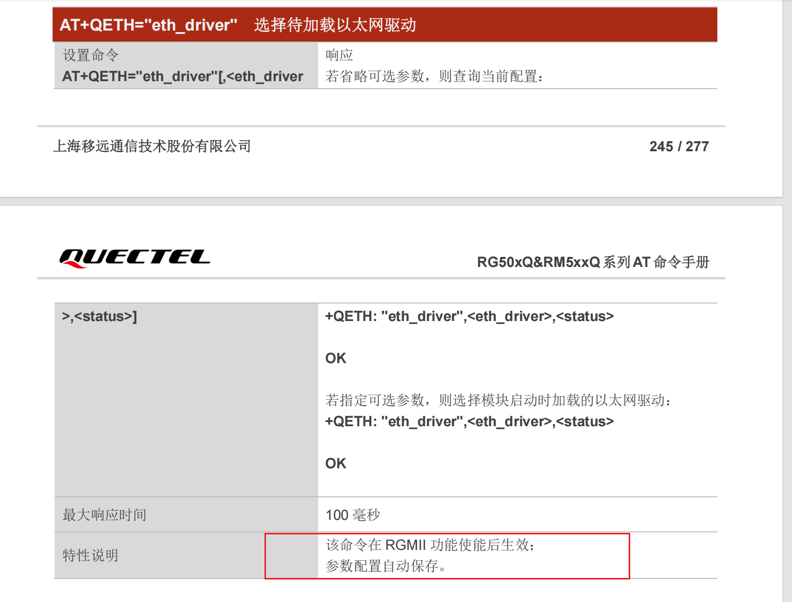

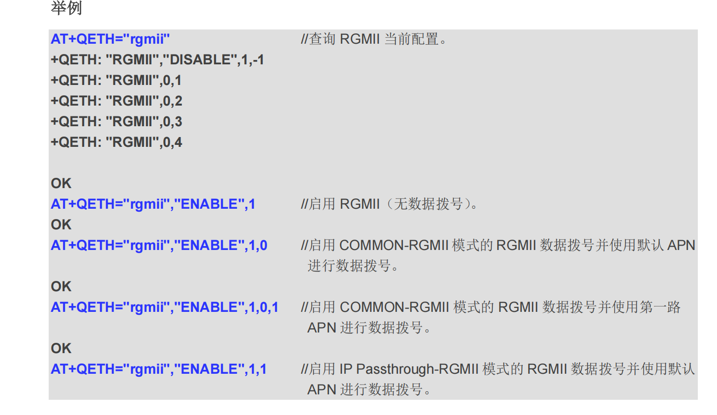

另外,是否是移远这边的固件无法很好的支持RTL8111H这个phy芯片呢?(因为之前有说过移远对RTL8125这个phy芯片的支持性比较好一点,所以我后续也打算换这个芯片)
第二个问题就是,RGMII功能是否需要开启?因为在AT命令手册中有提到,选择以太网芯片驱动时,需要使能RGMII功能呢?如果是,默认应该输入哪个指令呢?
