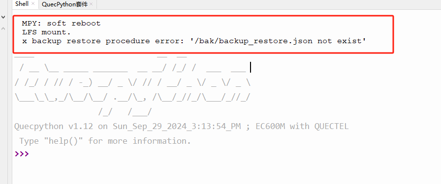

thonny 开发 qucepython /bak/backup_restore 报错
为什么Thonny开发时,一直有个备份文件的错,这文件要怎么生成

MicroPython 虚拟机在每一次启动时,都会执行一个固定的例行检查程序,该程序会尝试读取 /bak/backup_restore.json 文件,以确认备份还原功能的状态。
然而,这个文件只有在用户成功启用了备份还原功能后,才会被系统自动创建
因此,当您在开发过程中并未实际使用该特定功能时,此文件不存在是完全正常的。虚拟机在启动时执行例行检查,因找不到该文件而打印出 '/bak/backup_restore.json not exist' 的提示。
