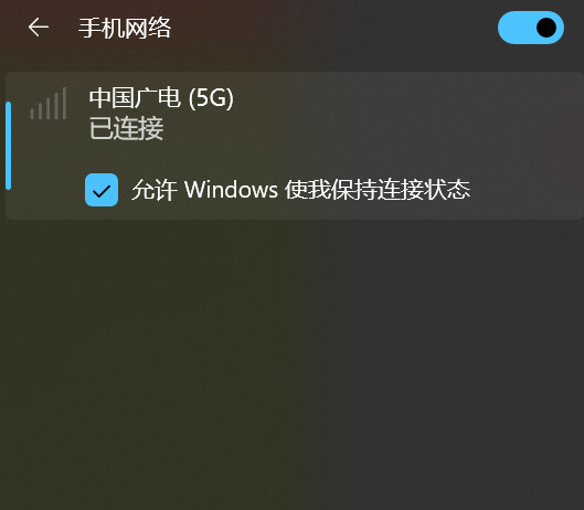

目前我的AT+QMAPWAC这个指令,无法使用(或者是无法有效使用)具体情况是:使用完AT+QMAPWAC=0之后,重启模块,再使用AT+QMAPWAC?查询状态,仍然是AT+QMAPWAC=1的状态,且在这个状态下,我也无法使用转RJ45网口进行网络连接(我的转网口的网卡驱动器是RTL8111H,对应模组的RTL8168驱动,这点应该没错。)
对于无法使用转网口进行网络连接的现象,我观察到的是即便目前模块处于AT+QMAPWAC=1的状态下,我的电脑的菜单栏的“手机连接”栏目,是显示的“已连接”,按照之前的正常情况,应该是类似“无法上网”的标识(即正常处于AT+QMAPWAC=1的情况,此情况确实无法使用USB连接进行网络连接,必须我切换回AT+QMAPWAC=0并使用USB连接)。
以下图片,目前正处于AT+QMAPWAC=1模式,且可以使用USB连接上网,正常情况下应该是无法上网才对。
简单概括就是,我的模块目前无法正常使用AT+QMAPWAC=1或=0这个状态,来切换网卡拨号模式。

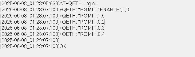

这是否和RGMII的设置有关?但是我目前无法更改太多设置,例如执行 AT+QETH=“rgmii”,“ENABLE”,1,0这个命令,都会出现ERROR。
目前,我已经通过重新刷写R12固件修复了这个错误。但是我仍然没办法通过转网口连接到网络,请问有什么其他原因吗?
是这个模块无法支持转网口功能?还是模块固件无法支持RTL8111H这个网卡驱动芯片?是我的转网口的转接板PCB设计上的硬件错误?
