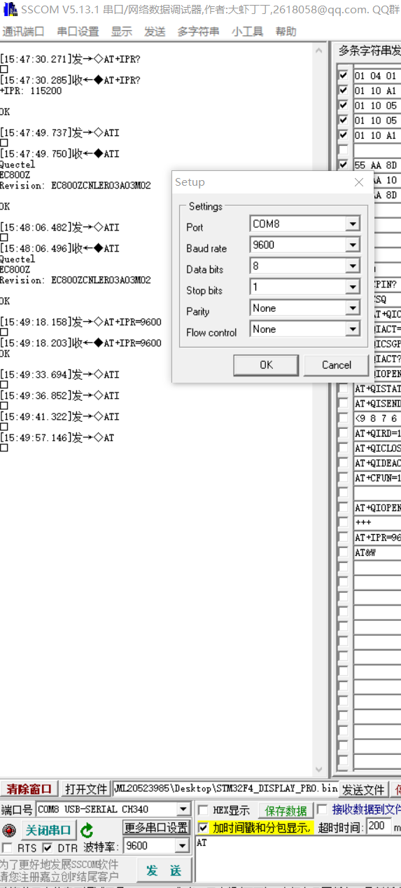

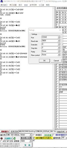

如果使用指令AT+IPR=9600;&W,有OK响应,之后无论重启还是9600波特率通讯都无反应;
对应使用的MCU串口波特率也与模块同步修改完成,实测波形也没有问题

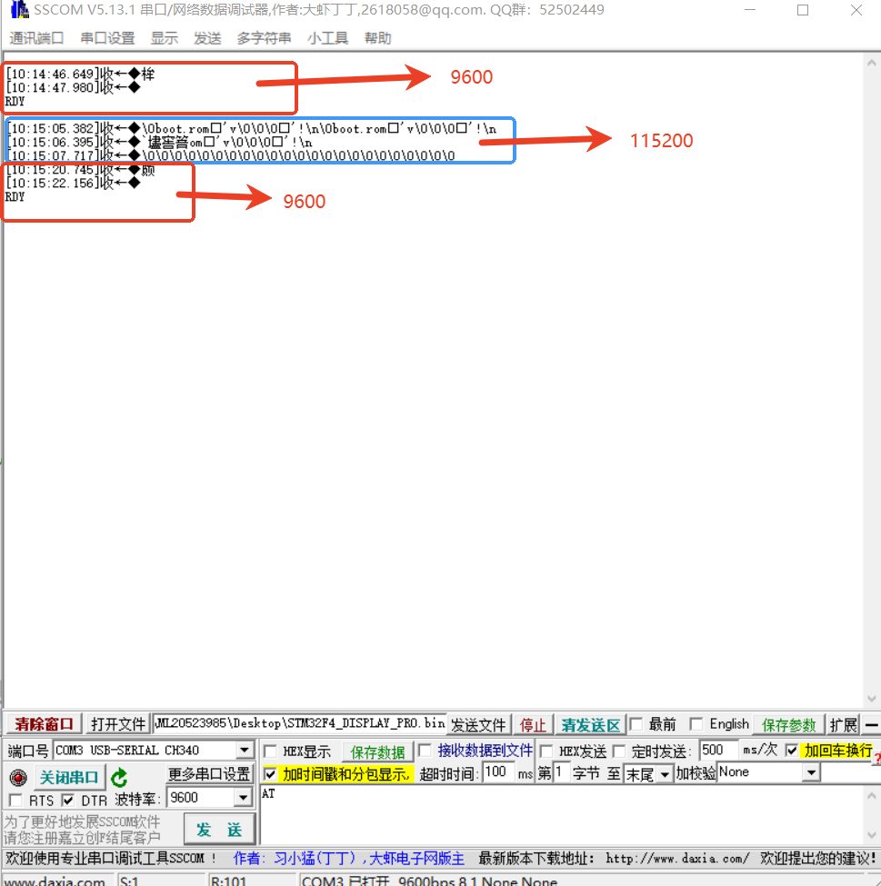

配置成9600之后 模块先关机 然后串口工具设置成9600 之后模块开机 看下串口有没有上报
波特率为9600时能接到RDY,但是发送AT指令无响应
