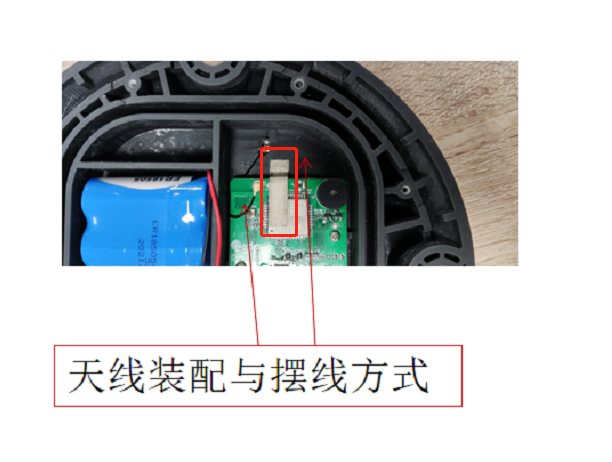

经过这段时间排查问题,发现了一个可能引起该问题的原因:我们使用的天线有一块导电布,导电布可能会引起射频信号和地短路,以及射频引脚附近的几个引脚短路,但后续又没复现出来,只是猜测射频短路是否会引起电源复位。
麻烦您这边从理论上分析,射频引脚和地短路的话会引起NB模块不断复位吗
除了NB模块会不断复位之外,还出现NB模块发指令无响应,在发指令无响应的时候,用示波器量模块的引脚,RX是有波形,TX无波形
导电布可能会引起这几个引脚短路
RF_ANT对地短路,会直接影响信号很差,信号差模组会提升自己的发射功率,从而会增加电源的负载能力。
模组电源设计如果没设计好,是会出现一直复位的情况。
