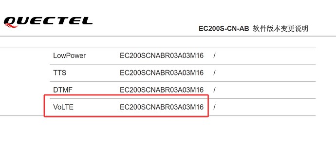

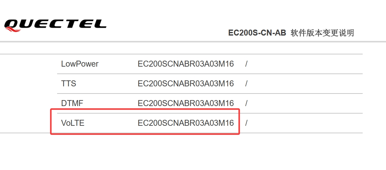

EC200S-CN能否拨打语音电话,有没有相关文档?
@owieruqoi23423 您好,可以拨打电话,EC200S相关资料请查看附件,但是EC200S本身已经EOL,请知悉
