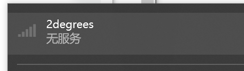

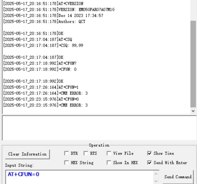

我在新西兰使用EM05-G(全球版)模块进行测试时,模块始终处于无服务的状态,为此我更换了模块和天线,但问题依旧。我尝试使用AT命令进行调试,发现AT+CFUN?命令模块返回0,说明模块处于最小功能状态,我尝试执行AT+CFUN=1将其切换至全功能状态,以及试图执行AT+CFUN=1,1进行重启,模块均返回ERROR。当前使用的固件版本是EM05GFAR07A07M1G,准确的说可能是EM05GFAR07A07M1G_01.024.01.024,是固件原因导致的问题吗
我需要如何修复它?以及我在那里可以下载到EM05-G的固件
建议走售后维修。从描述看射频已经损坏了。
