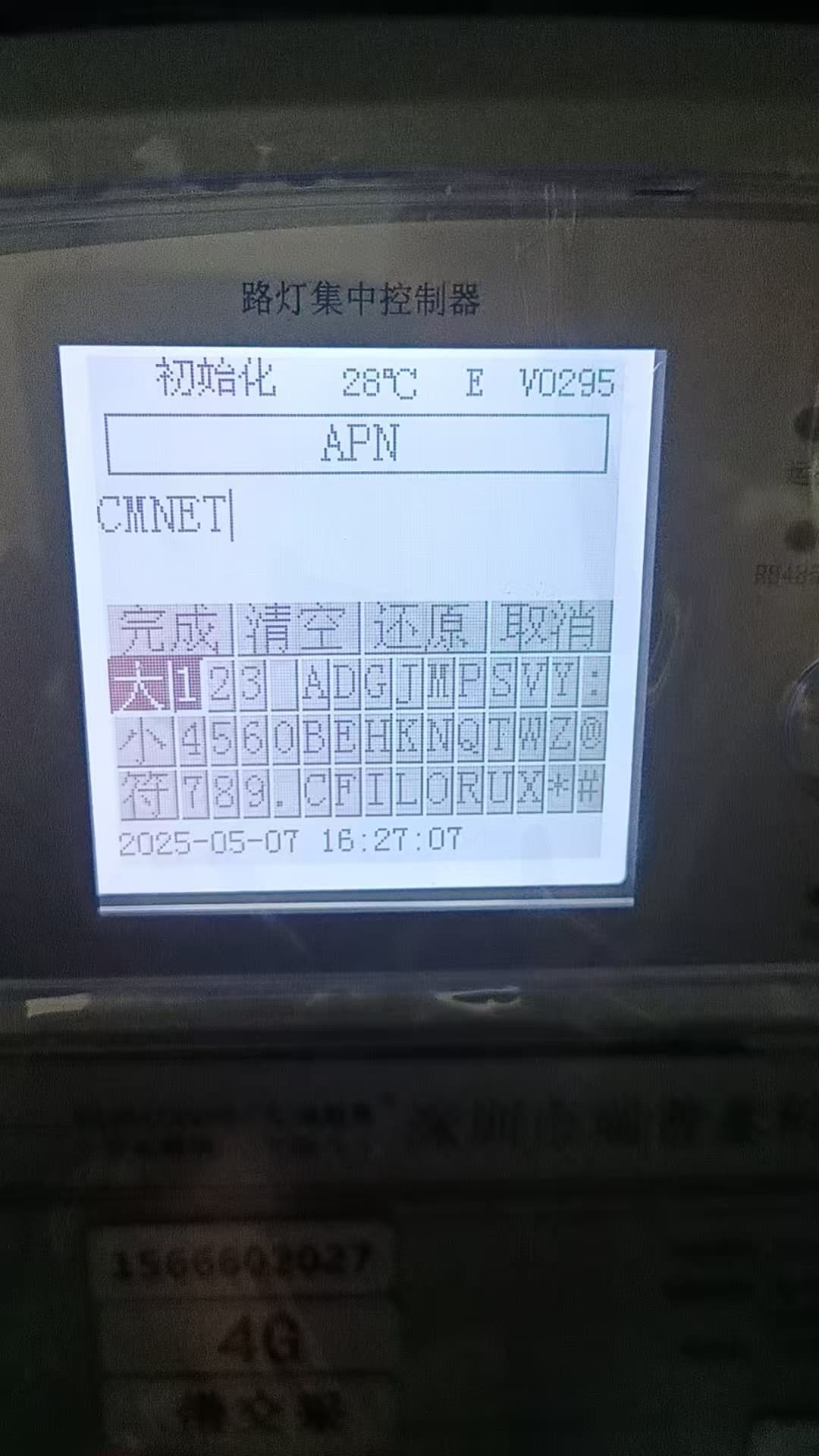

我们设备有APN配置项,是直接在这里输入:

一个一个试吗?
移动的物联卡的APN找卡商确认下,常见的是cmiot.
你这里应该没法直接输入AT指令,请和设备厂商联系。
