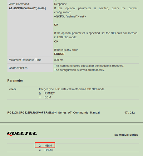

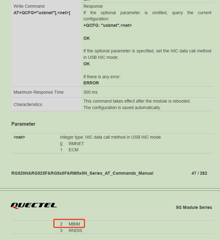

我试过修改拨号模式:AT+QCFG=“usbnet”,2 使用移远官方驱动网卡一直是闪退状态,使用win10自带的默认驱动可以拨号,其他模式不行;还有这个支持转为RJ45网口吗

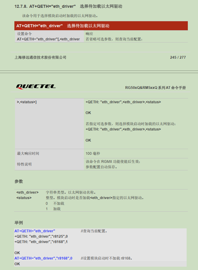

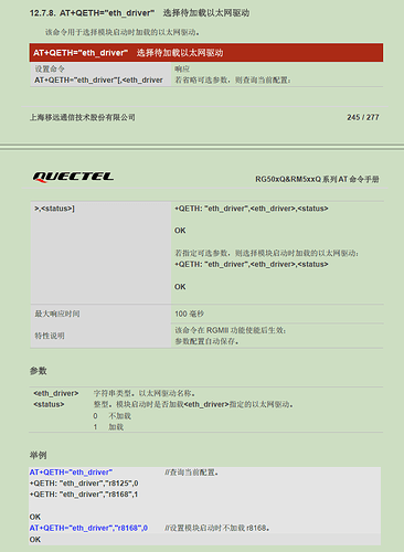

AT+QCFG=“usbnet”,2 改的是mbim网卡,请问您使用的是mbim网卡的驱动吗?此指令重启生效,设置完建议重启下模组。还有模组是支持转为RJ45网口的,不过目前支持部分phy型号。

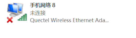

我手里有一片RM505QAEAAM20SGASA的模组,固件是RM505QAEAAR11A04M4G_01.200.01.200,现在接windows 11电脑,不能上网,无法获取IP,请问是固件问题吗,还是其它原因,或有其它解决办法?
