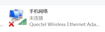

您好,我也需要一份RM502Q-GL的新版本固件,目前我的固件版本是RM502QGLAAR11A02M4G,dyzsa233@gmail.com ,这是我的邮箱地址。另外,我想询问一下,目前我在我的电脑上已经正确安装了NDIS驱动,且也能正常通过QCOM工具使用AT命令,但是在电脑的“网络连接”窗口中,对应的“手机连接”选项,会一直重启,同时电脑的“设备管理器”也会一直闪烁(疑似有设备重新连接),我不认为是模块供电不足导致的,因为即便我外加电源都无法解决这个问题。我尝试将AT命令恢复出厂设置(使用AT&F),仍然无法解决这个问题。这个问题似乎是在我使用AT+QCFG=“usbnet”,3这个命令之后出现的。

固件已通过站内信发送,请查收,usbnet=3应该是RNDIS模式,需要安装RNDIS驱动
收到,感谢。后续我改成 usbnet=0,换成NDIS模式就能正常使用了。
