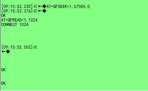

我用EC800K给单片机做OTA,先用AT+QHTTPREADFILE把BIN文件从服务器下载下来了,然后用AT+QFREAD去读文件,每次就读1024,可每次在接收数据的时候,会额外收到一个\r\nOK\r\n的数据,导致bin不正常了,这要怎么处理啊!!!!

这个是正常的,你MCU判断长度应该就可以

我是先用AT+QHTTPURL连接下载服务器,AT+QHTTPGET=80 发送GET请求,AT+QHTTPREADFILE 读取文件。AT+QFOPEN打开要升级包。AT+QFSEEK设备文件指针,AT+QFREAD读升级包,边读边存。
