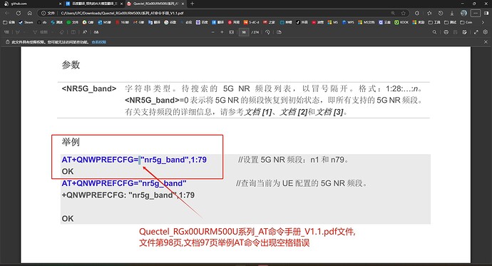

Quectel_RGx00URM500U系列_AT命令手册_V1.1.pdf文件使用中发现的错误内容
错误文件页码98页,文档页码97/273
错误字段:
AT+QNWPREFCFG= “nr5g_band”,1:79 //设置5G NR频段:n1和n79。
OK
如下图所示
是的。这里不应该有空格。
文档里的内容不能直接拷贝,尤其是直接拷贝出来的可能还是中文的双引号。
