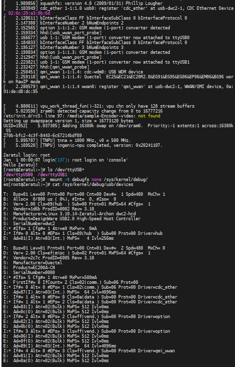

EC200A 配置qmi ttyUSB2缺少
{ QMI_FIXED_INTF (0x2C7C, 0x6005,4) }, /* Quectel EC200A */
EC200A是不需要qmi_wwan 驱动的。使用的网卡驱动一般是ECM。
EC200A的接口4 是modem 口。
好像没有ttyUSB2
可以帮忙看下是哪个地方的问题吗
这是因为你修改了 qmi_wwan. qmi 网卡匹配了usb 接口4。
使用的是EC200A-CN不可以使用qmi_wwan上网吗,下面是USB的探测信息,如何解决
这个EC200A不支持qmi_wwan。 不可以使用qmi_wwan。
