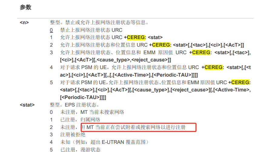

BC20模组通过AT+CEREG指令 返回+CEREG: 0,2
各位大佬 请问有什么办法排除这个是什么问题吗?以下是串口打印的数据

您好,
CEREG一直返回0 2,是在搜网状态,没有注册成功,可以检查天线是否正常,SIM是否正常状态?
