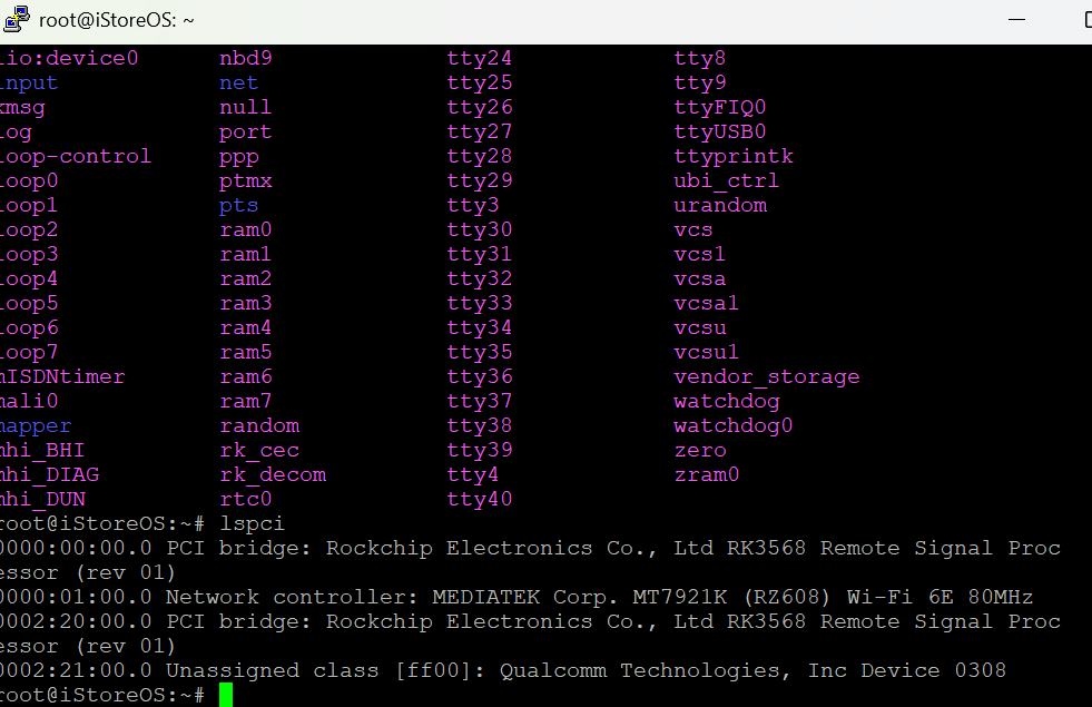

我的模块是rm520n-gl,在pcie模式下使用/dev/mhi_xx串口,但是串口一直输出+QTEMP:“MODEM-LTE-SUB6-PA1”,"36"这样的很多温度查询命令,导致我一直无法使用这个串口,这是什么问题?
现在进入/dev/mhi_DUN就卡住
看看是否有其他应用打开了/dev/mhi_DUN.
