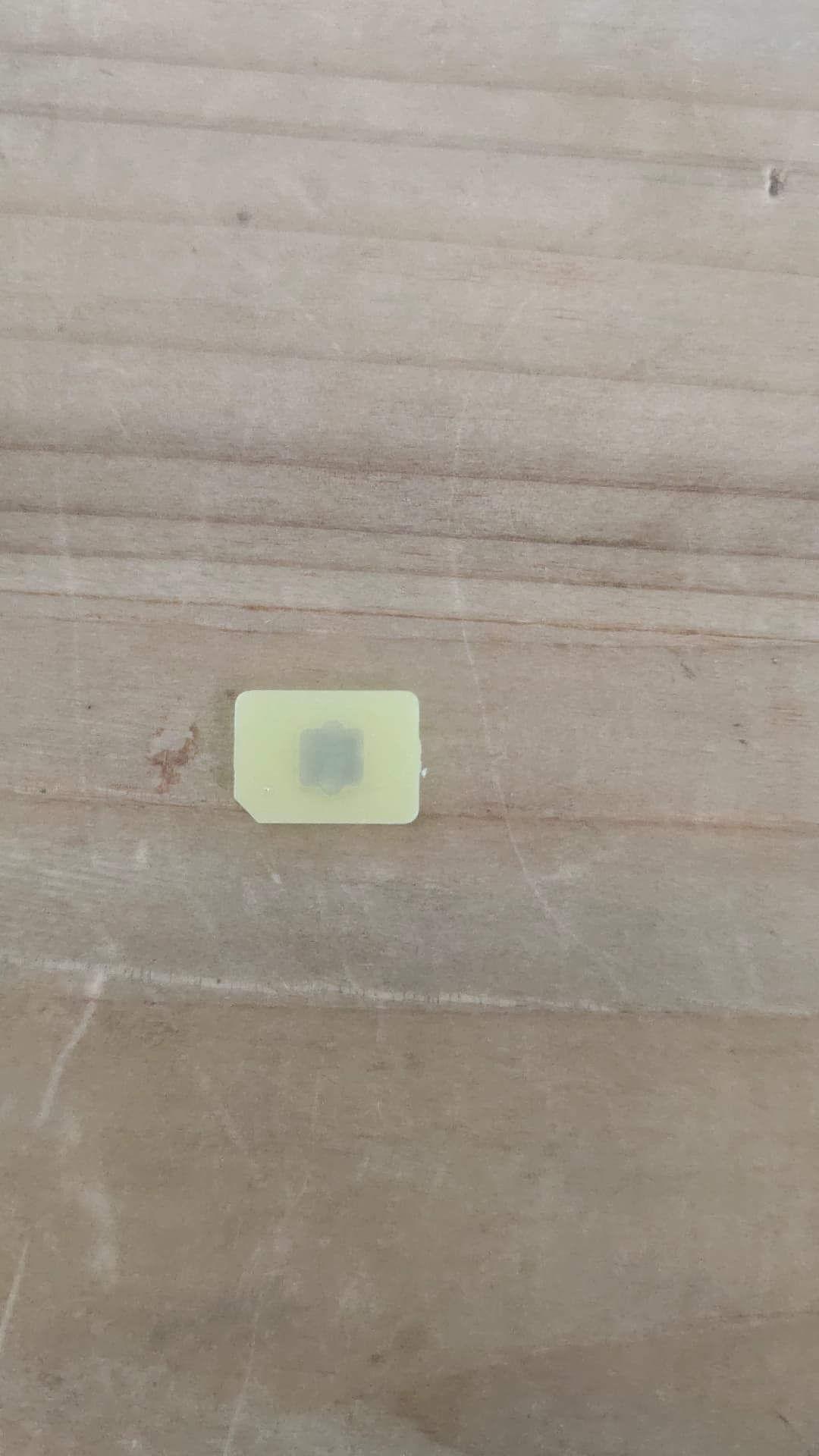

你可以提供一下eSIM的样式或者截图吗?
目前可以识别到卡,但是无服务和无法进行写入操作
是用st33转接的

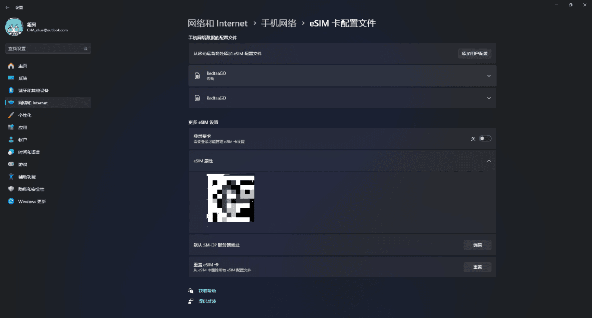

用其他设备下载一个配置文件就可以用EM05-CE写了 ![]()
