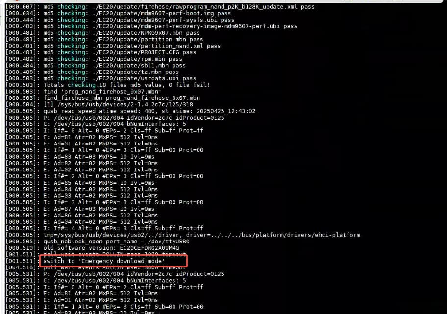

发的是固件包,有QFireHose的包吗?
在git上下载了一个QFireHose的源码编译后使用,一直升级不上
Qfirehorse发你了

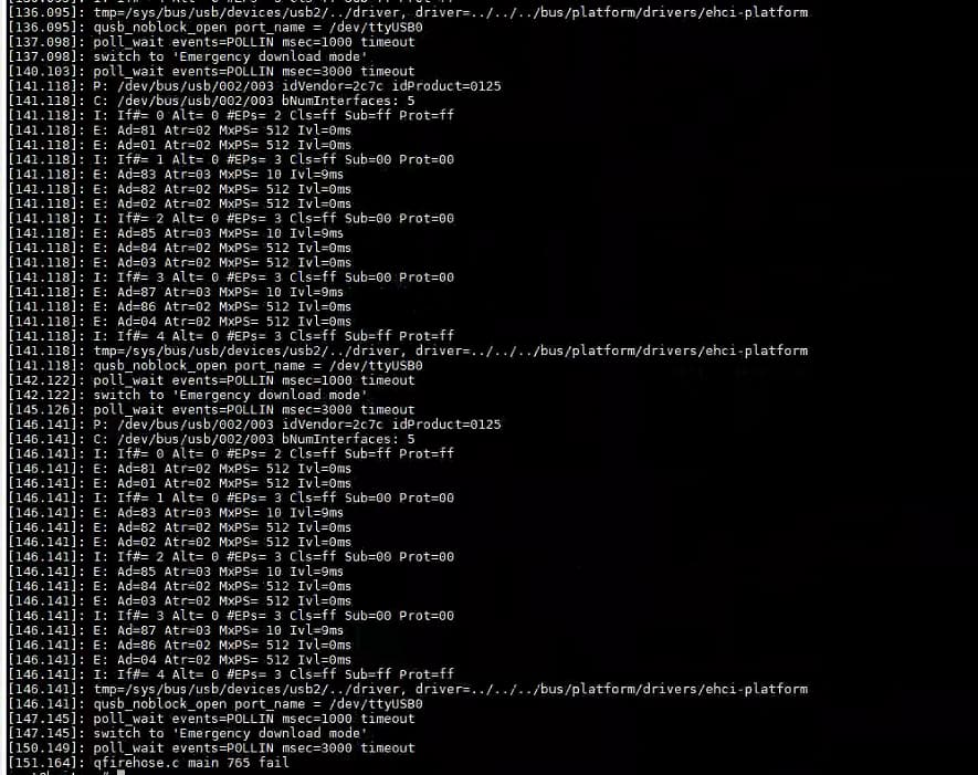

QFireHosrse升级不了,从输出看好像进不去Emergency download mode。帮忙看看?
额,你拉低USB_BOOT,进入紧急下载模式吧
EC20-CE Mini PCIe怎么拉低usb_boot :joy:
EC20-CE Mini PCIe怎么拉低usb_boot?

我遇到了和八楼一样的问题,标签型号是EC20CEFA-512-STD
固件版本是EC20CEFAR02A07M4G。用Qfirehorse和Qflash都进不去紧急下载模式。
我用一根铁丝将usb_boot引脚和VDD_EXT短接后上电,就进入下载模式了 :joy:
