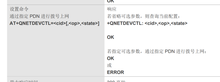

需要先用AT命令配置下自动拨号才可以。
AT+QNETDEVCTL=1,3,1

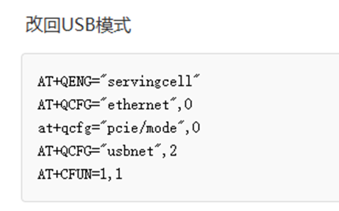

你好,我在使用了这些at指令后(尤其是at+qcfg=“pcie/mode”,0 ;AT+QCFG=“usbnet”,2)
使用microcom /dev/ttyUSB2 -s 115200命令连接节点后不能发送at指令了,所有的ttyUSB都试过了,还是不行,请问有什么解决办法吗?急
这个不支持usbnet 2.

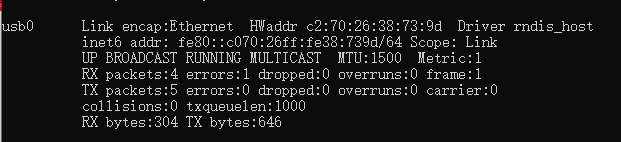

你好,我配置了自动拨号上网,但还是不能获取到ip,请问是什么原因?
拨号成功后要通过DHCP才能拿到ipv4地址。

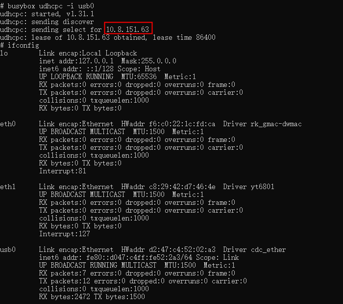

先查询下
AT+QNETDEVSTATUS=1
如果确认拨号成功
busybox udhcpc -i usb0
1 个赞
确认拨号成功了,但是使用busybox udhcpc -i usb0命令后还是没有获取ip
请问大佬,这是什么原因
再试下 dhclient usb0
busybox udhcpc 默认不会将网卡上的ip 绑定到网卡上,一般会通过udhcpc调用的脚本才能将ip绑定到usb网卡上的。

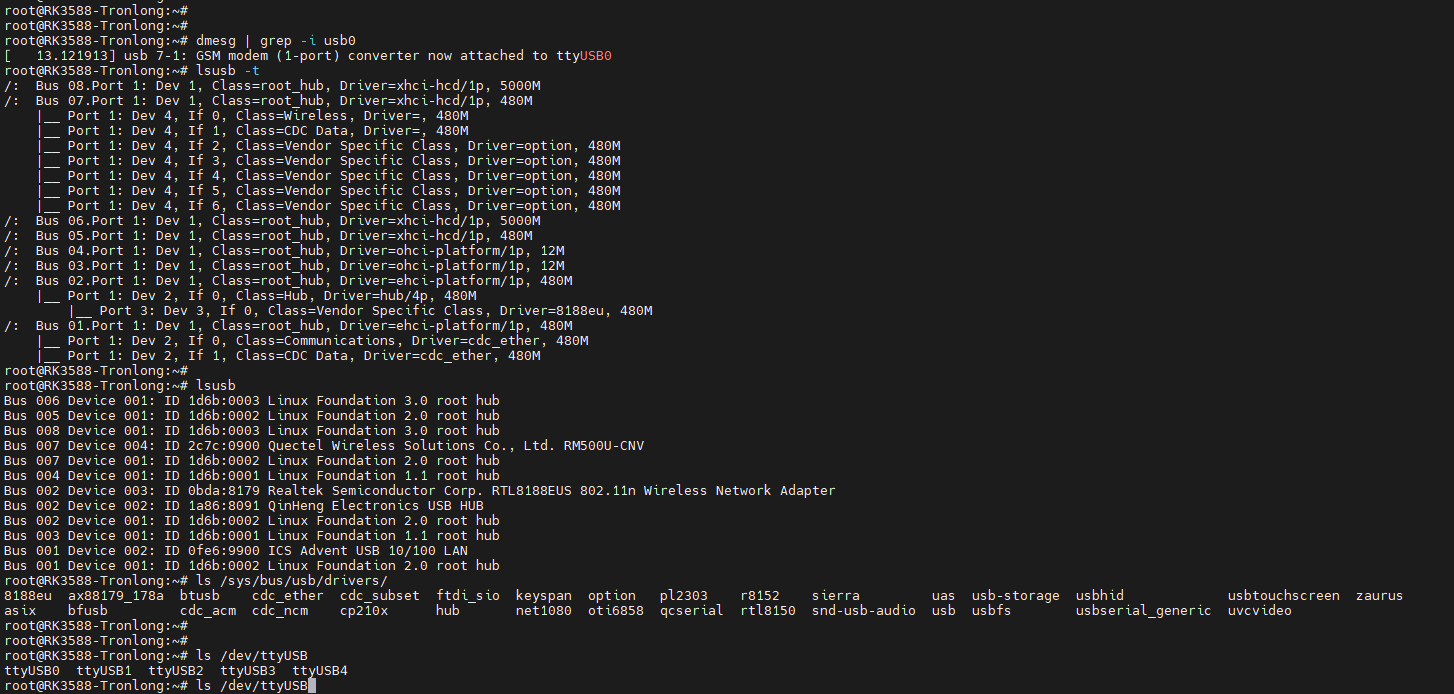

芯片rk3588 + Ubuntu20.4系统,内核是5.10。有/dev/ttyUSB*节点,但是没有usb0节点生成。
AT指令查询都能返回“OK”,请问要如何排查呢?
dmesg | grep -i usb0
lsusb -t
ls /sys/bus/usb/drivers/
看看驱动加载情况。

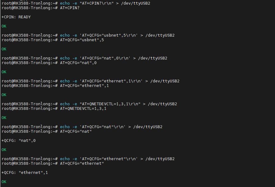

USB 网卡驱动不对,
现在有ncm,那配置下
AT+QCFG=”usbnet”,5
重启应该能看到usb0
已尝试配置过AT+QCFG=”usbnet”,5(#12截图),暂无效果。
