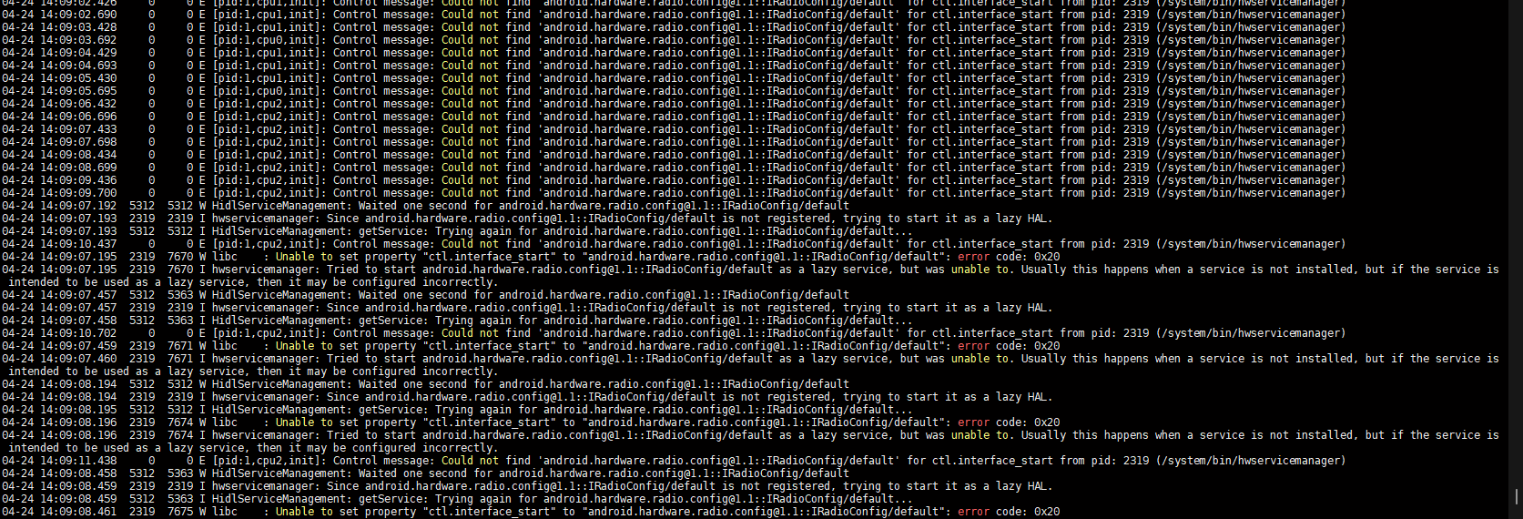

请问RMU500配置android 12 radio出现图片中的这个是什么情况呢,设置界面也没有显示识别到sim卡,最后是一直重复发:

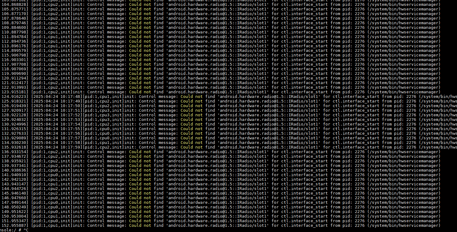

你好大大,现在用你们的libril.so和libreference-ril.so,出现了如图片的错误。但是我编译的时候android.hardware.radio.config@1.1这个库是编译出来的了,也是存在的为什么,
说找不到呢?
ls -l android.hardware.radio.config@1.1.so
-rwx------ 1 root root 221296 2025-04-24 14:16 android.hardware.radio.config@1.1.so
2
strings /vendor/lib64/libril.so | grep Quectel
find / -name "*.xml" 2>/dev/null | xargs grep IRadio

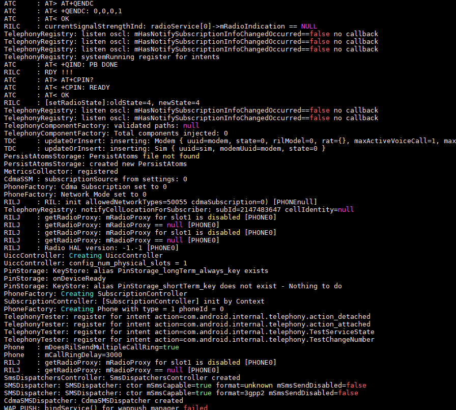

@BiaoWang-Q 按照之前你的IRadio 1.5 的配置写法,无法识别sim卡,现在把下面的删掉之后就可以识别sim卡了

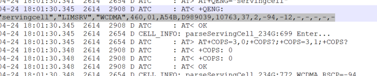

但是现在无法连接网络,什么图标也没有,什么原因呢?下面是一份问题log,麻烦帮忙看看,难受几天了
radio.txt (414.5 KB)
先解决注网的问题。
没有注网,换SIM卡换天线测试。

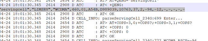

怎么看出来没有注网的呢
还有为什么是查询wcdmn呢,这个不是电信3G吗。我的电信卡也是支持5G的啊,为什么不轮询4、5G接入呢
LIMSRV 就是没注网。
LIMSRV 后面的其他任何参数就没意义了。

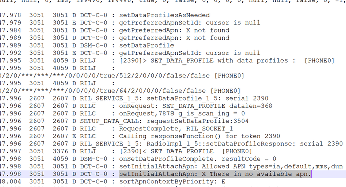

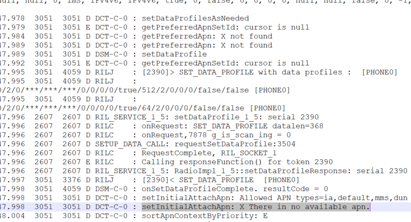

@BiaoWang-Q ,大大,加上ro.telephony.default_network=26之后,现在在设置界面看到电信5G了,但是还是上不了网,麻烦帮我看看什么原因。
radio_3.txt (7.9 MB)
这个没有对应的APN.
什么意思呢?这个需要合入什么东西吗?有点不太清楚这方面知识点
:joy:
要在apns-conf.xml 里配置对应的APN。
find / -name “apns-conf.xml” 2>/dev/null 看看。
