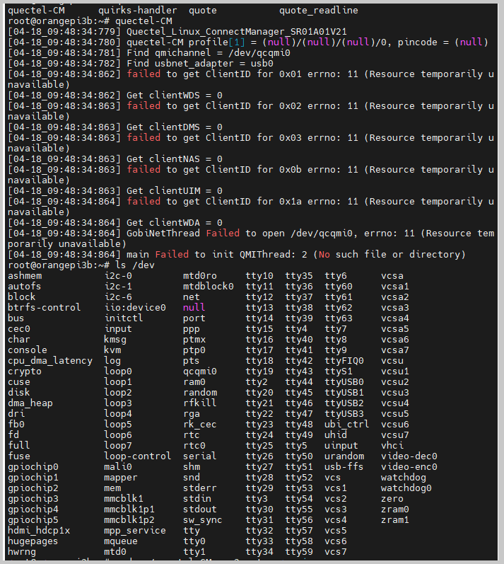

出现上图报错怎么解决?

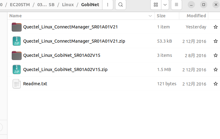

下图是我用的gobinet版本和CM版本

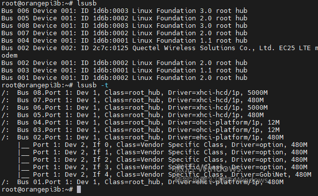

Hi,@lxy
你这是在模块上运行的quectel-CM还是Ubuntu?能lsusb和lsusb -t看一下吗?
模块上运行的主控是RK3566,感谢回复!
版主,调试好了,是编译使用的工具链选错了
