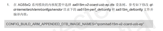

我需要将设备树换为sa515m-v2-ccard-usb-ep.dts,我更改了sdk中两个相关文件的配置,并进行了编译
编译过程的终端输出也显示设备树已经改变
