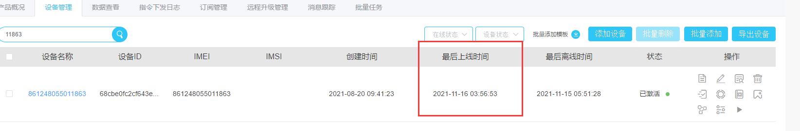

现象描述,模块每隔22小时左右上传一条心跳,电信平台有信息记录,但是没有实际数据,通过PSM_EINT唤醒后,模块发送数据失败,复位模块重新进入休眠,再次通过PSM_EINT唤醒,问题依旧,请指教这种情况应该怎么处理
