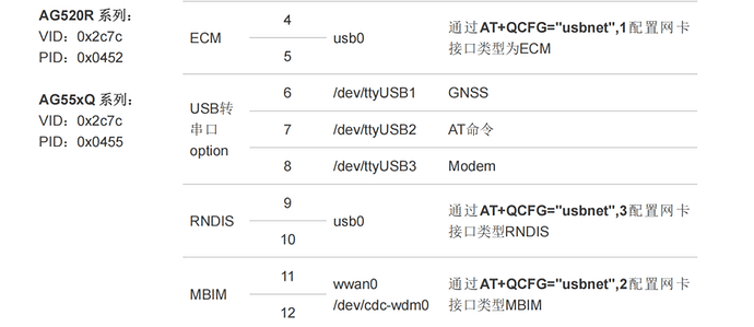

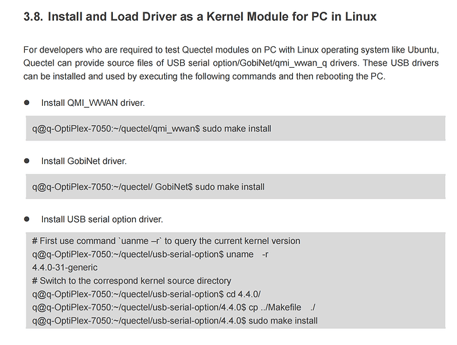

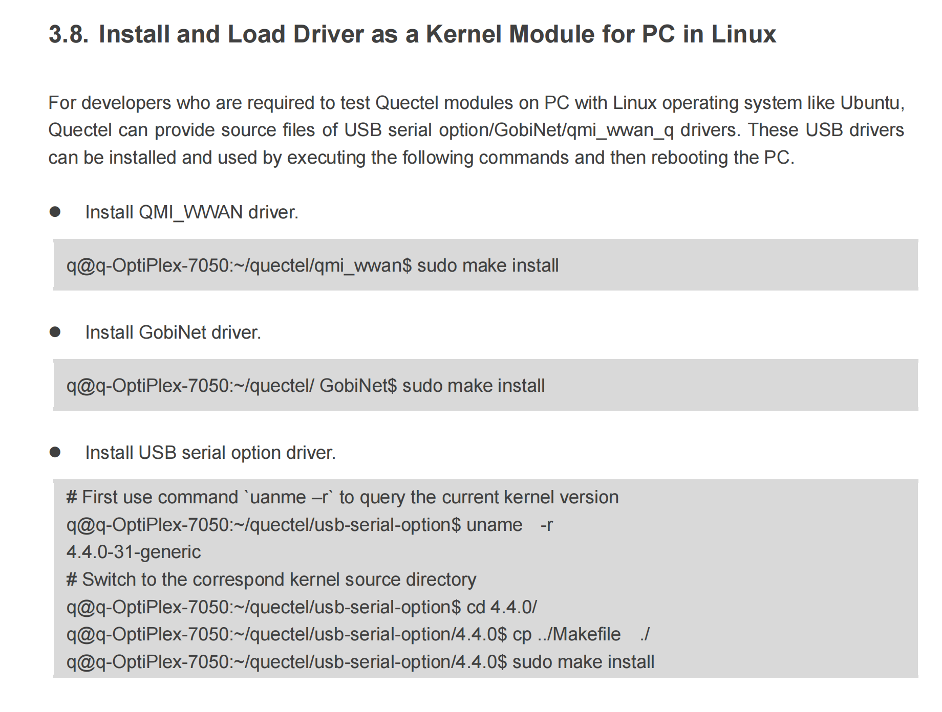

使用的是ubuntu16.04.7的虚拟机,内核版本是4.15.0-142-generic,按照用户手册的方式安装linux serial驱动,
但只能识别出串口/dev/ttyUSB0,而不是三个串口
请问一下是哪里出了问题

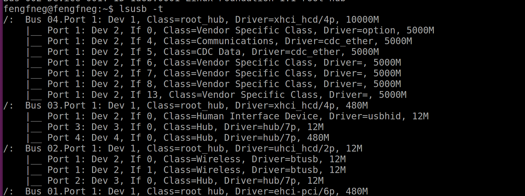

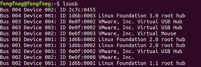

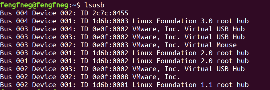

lsusb -t
看下
结果是这样

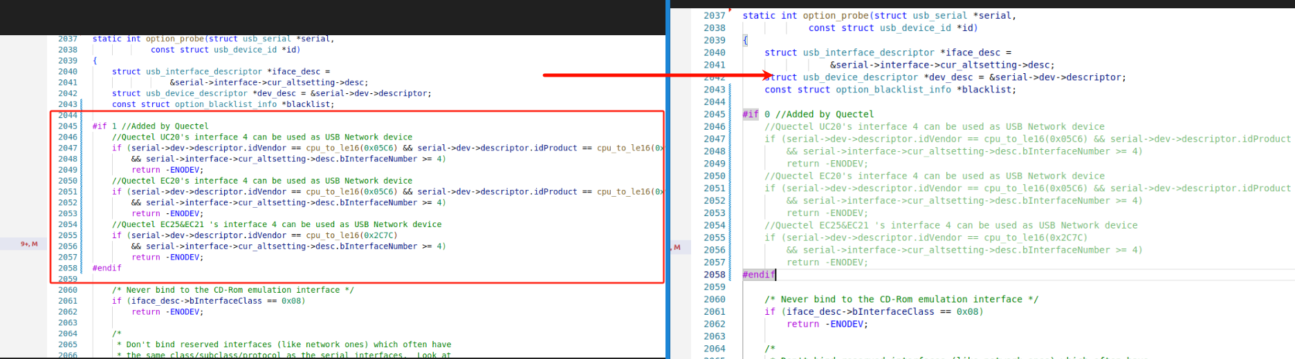

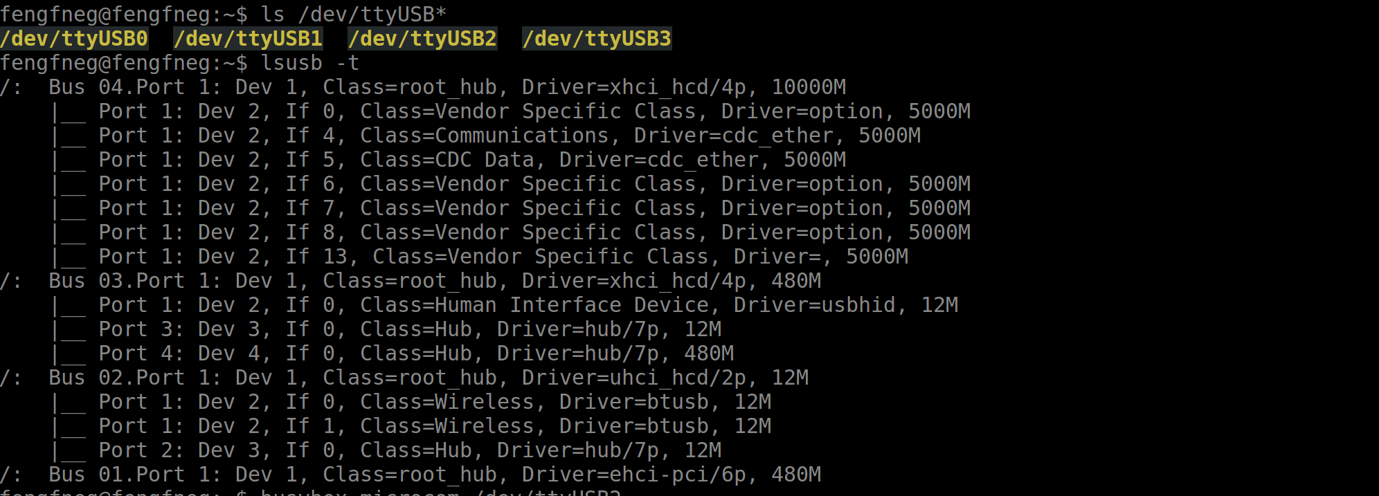

要修改下option.c .将你的option.c 发下。
a7dbe75ae3bea9c250cdfdeffe4ea1b

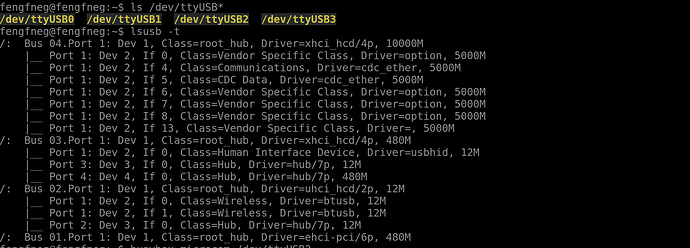

把这几行注释掉后好像解决了,谢谢! :blush:
