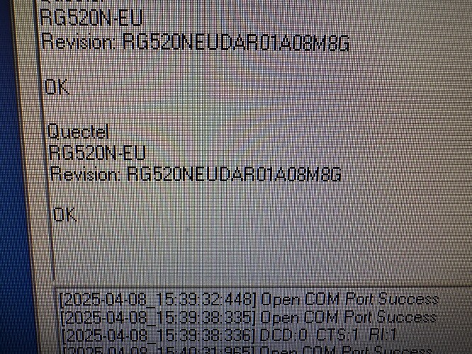

建议在咨询固件的时候,先发送一下你目前使用的固件版本, 避免跨基线升级导致使用问题

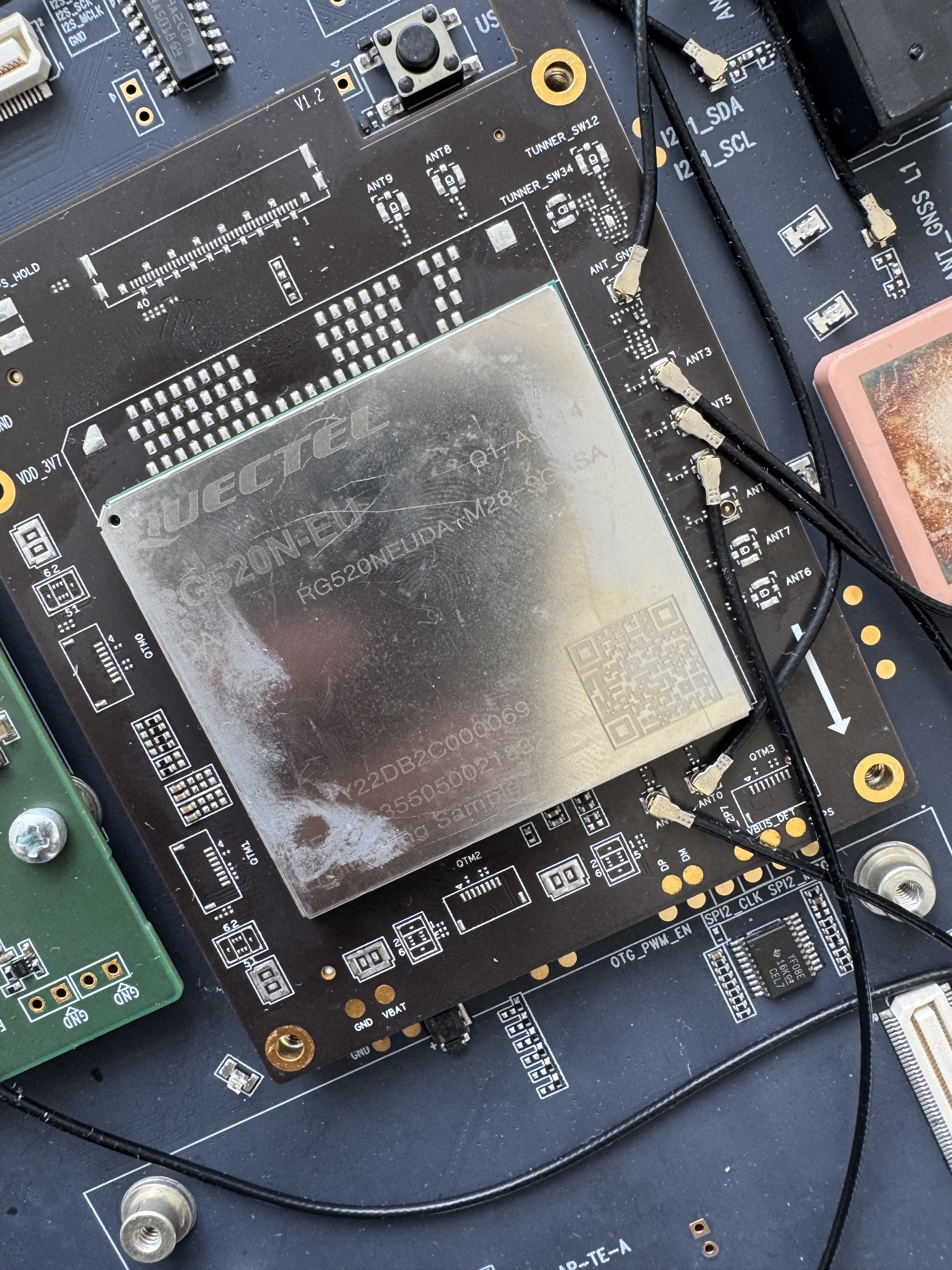

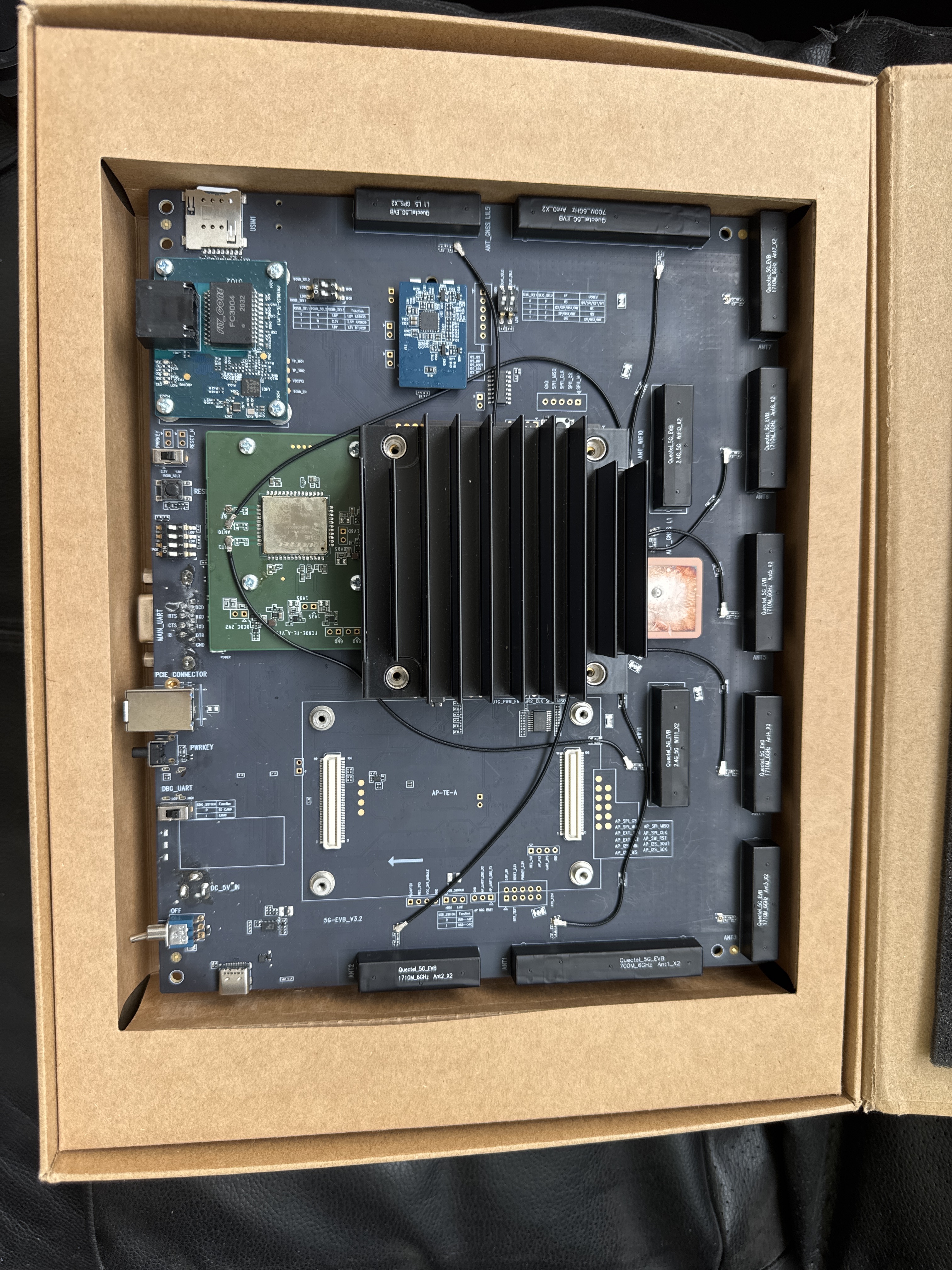

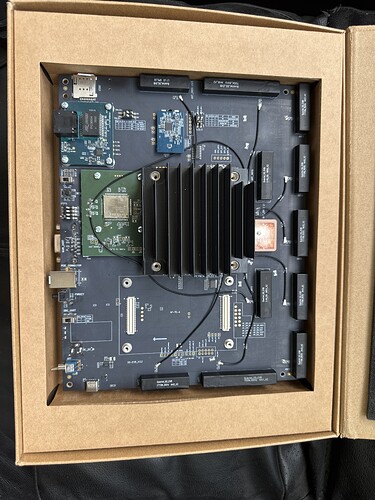

版本由于现在变砖了 无法at读取 请发通用的这个模块的,开发板是5g-evb-kit的 上面模组是rg520n-eu,谢谢死马当活马医 ,请发下!184173070@qq.com
版本
请提供下 rg520n-eu的固件 升级选择了rm520n变砖了 谢谢 184173070@qq.com
变砖了啊 你随意发rg520n-eu的 谢谢

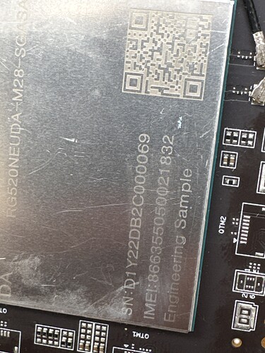

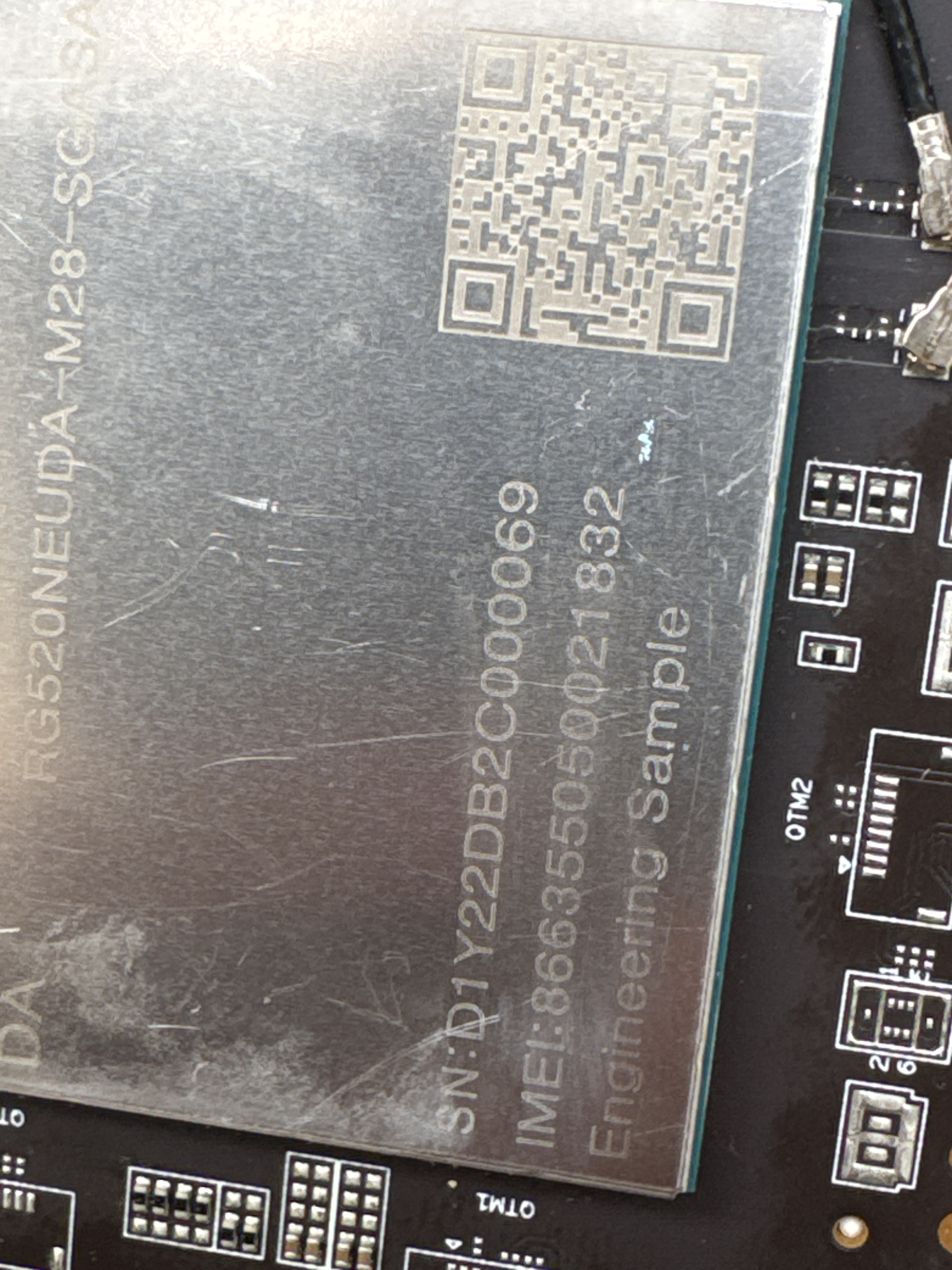

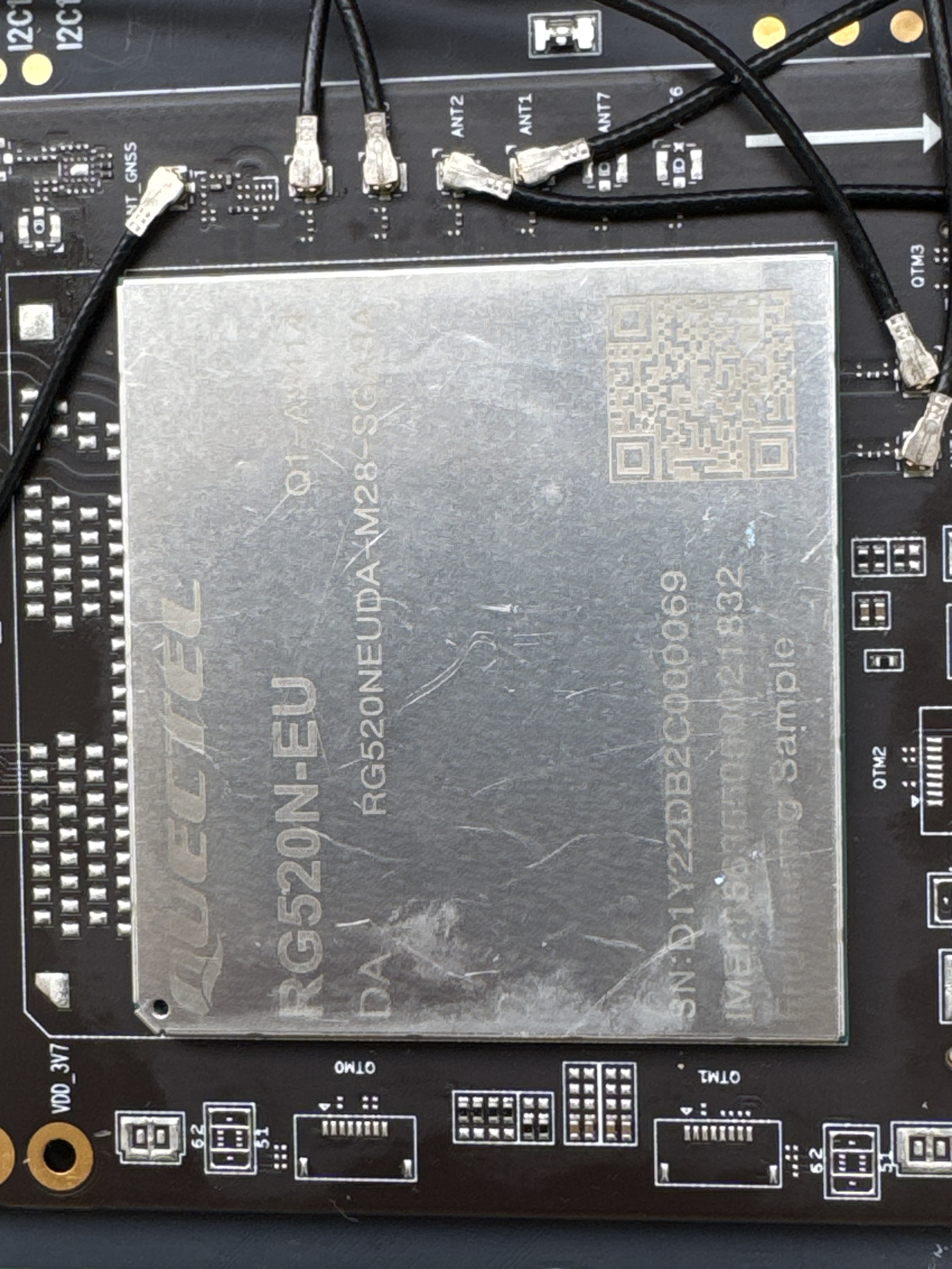

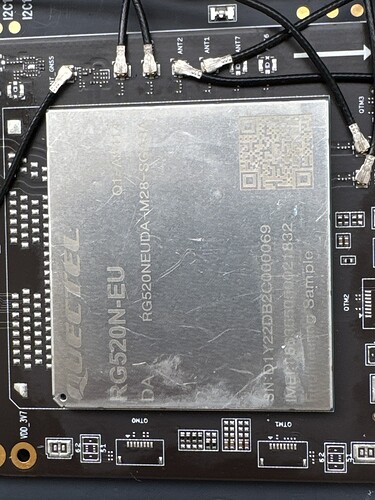

发一下模组外壳上的IMEI号

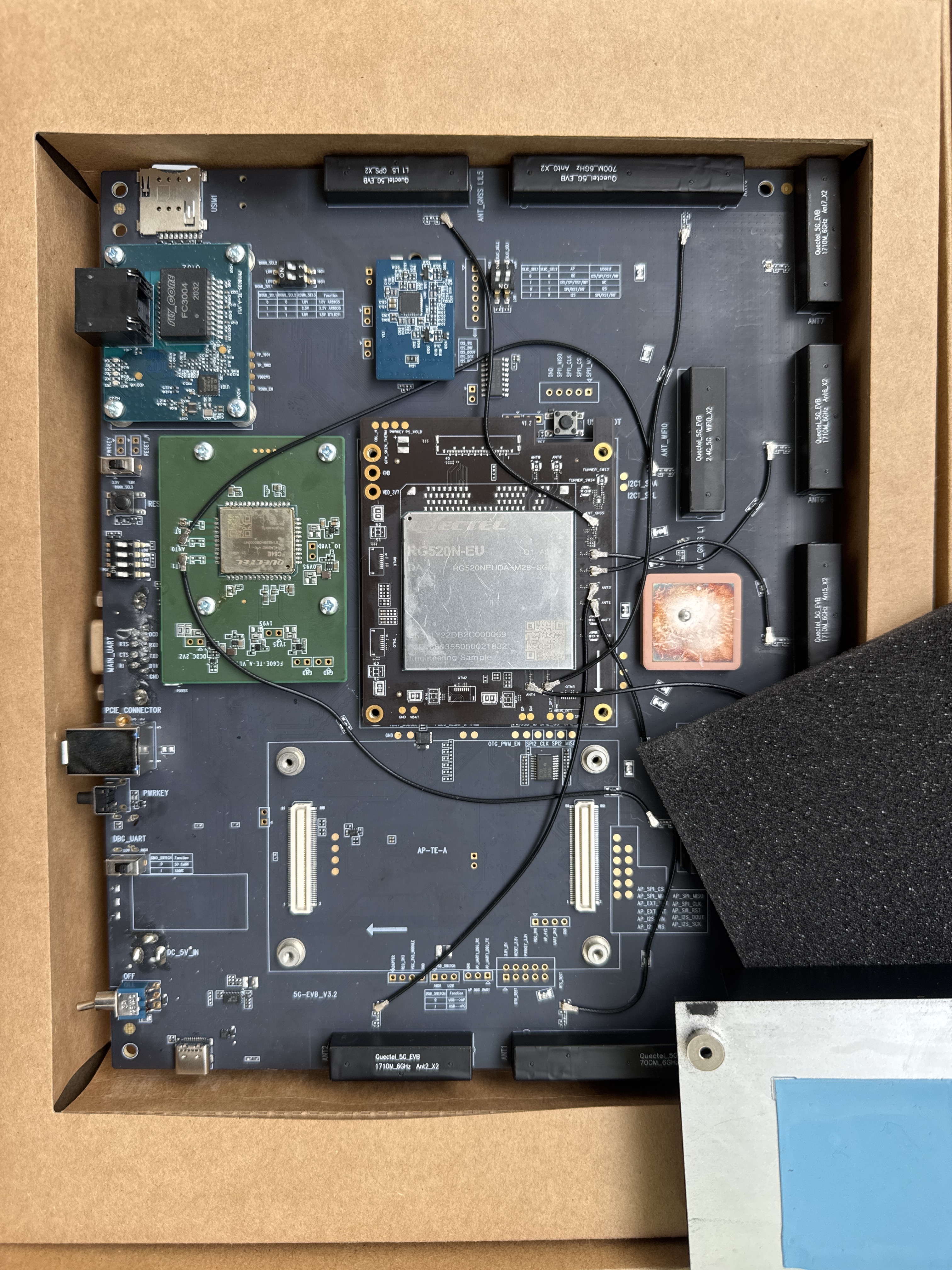

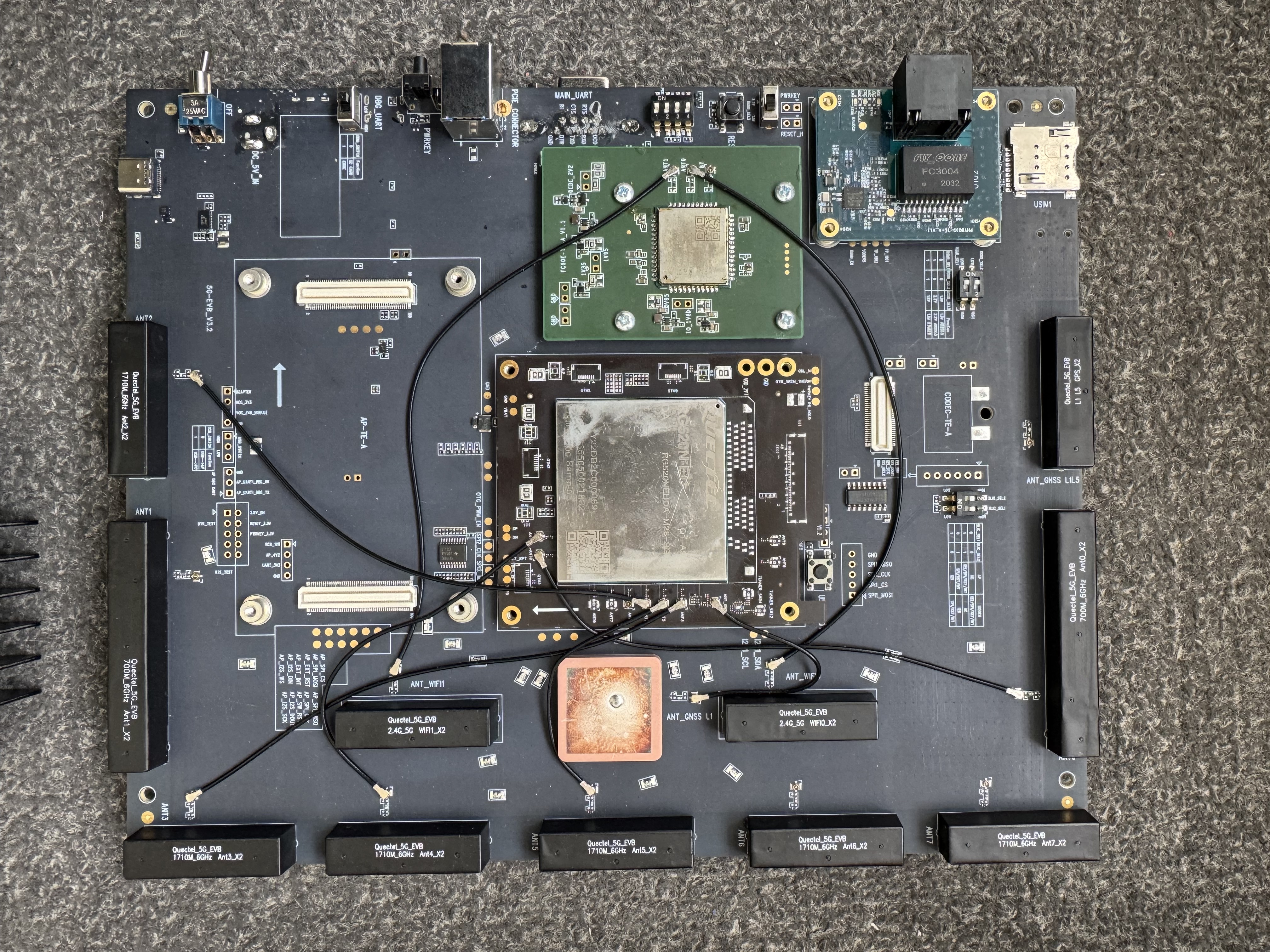

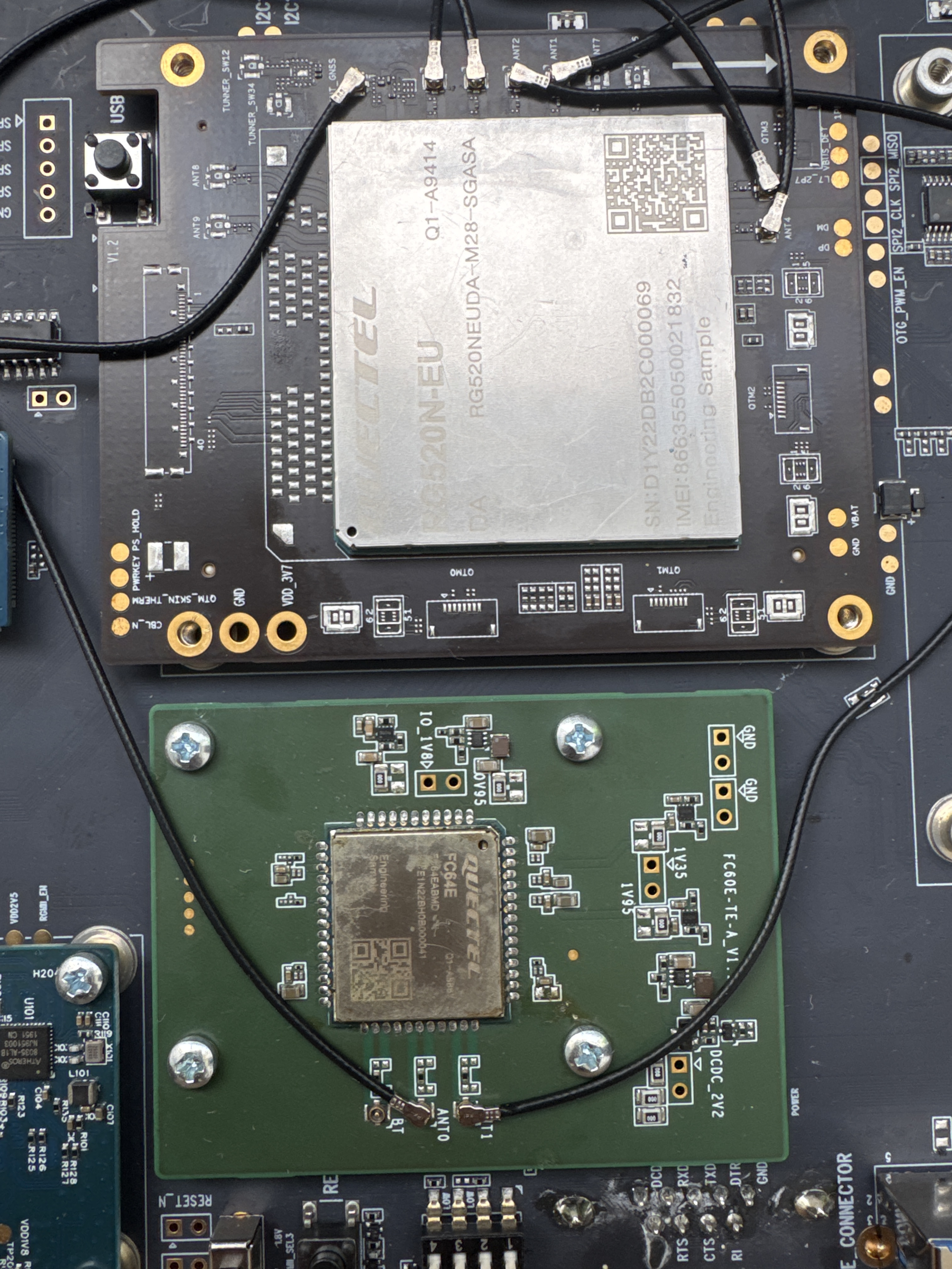

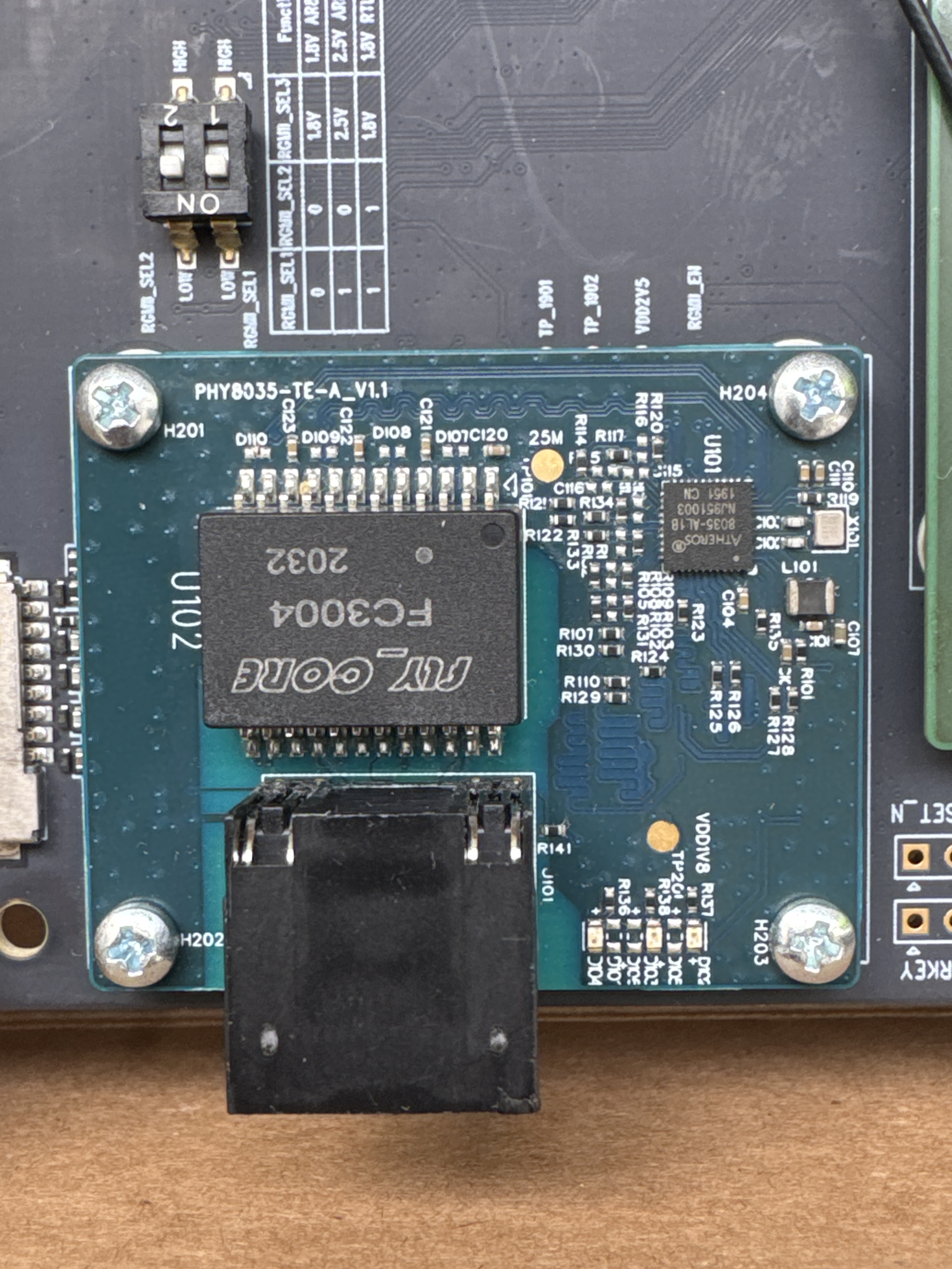

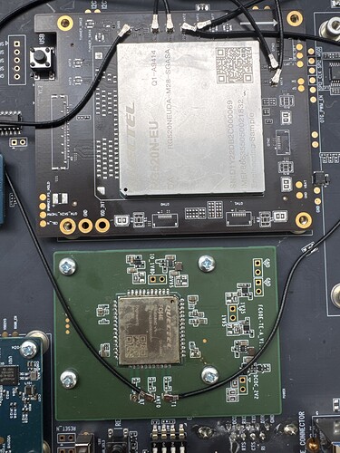

发一下带wifi和网口的固件,wifi模组是fc64e;网口模组是r8035的
已发,先恢复模块先,另外你提的关于支持WIFI和以太网的事情,有疑问可以新建另外一个话题

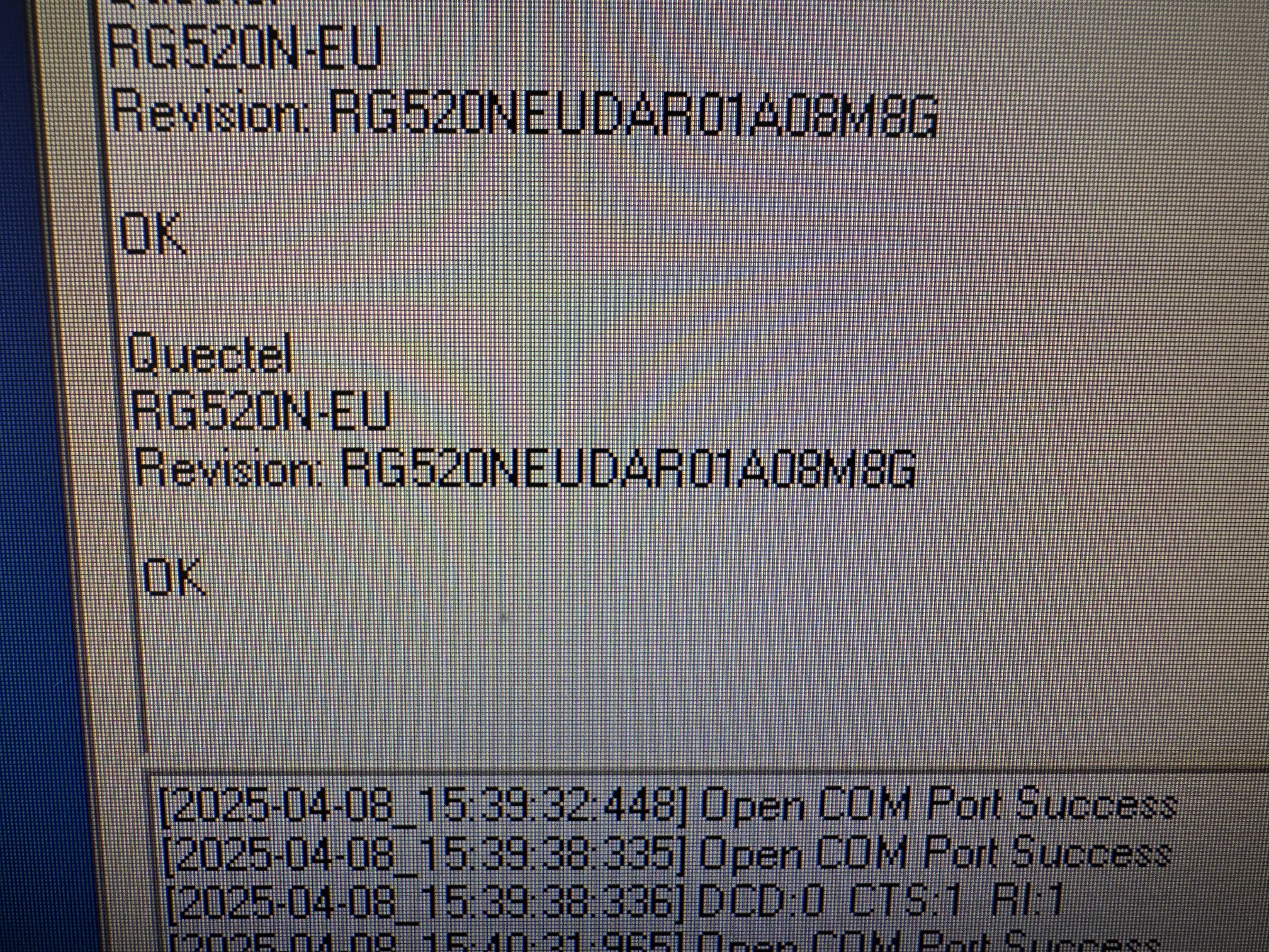

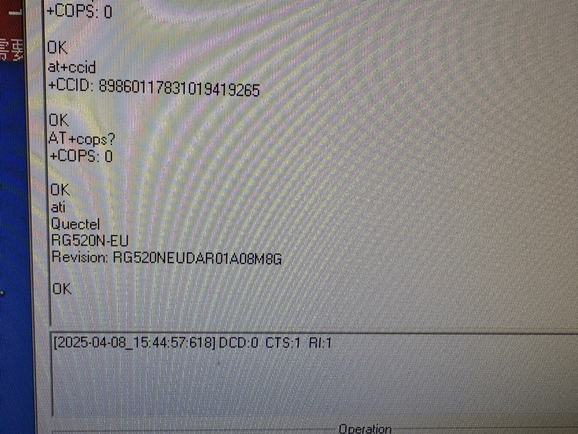

固件升级好了 但是没有信号 卡是正常的 似乎nv掉了 如何解决
能否看清
升级但是没有信号似乎nv掉了 怎么办?
升级后无信号 qcn基带丢失 提供下rg520n-eu的可用qcn基带数据!
qcn提供下 谢谢
无法提供QCN,每个模组出厂的数据不一致,可能由于你全擦导致,请联系购买的售后是否可以返厂
