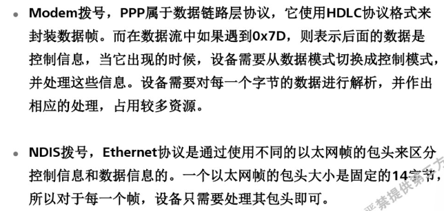

对5G RM500Q模组,不推荐使用ppp拨号。移远的模组,几乎所有的4G模组都支持网卡拨号,同时也兼容ppp拨号,但是从4G模组开始,不推荐继续使用ppp拨号。
为什么不推荐,想了解一下原因。
