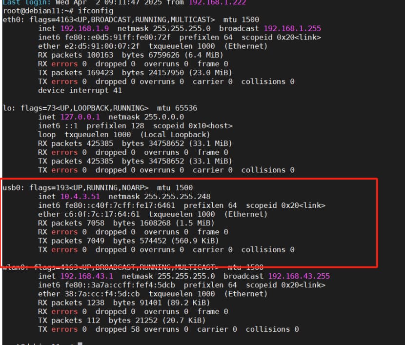

我们使用专网卡APN拨号时,成功拨号后掩码被强制限制,导致无法和主站进行通道测试

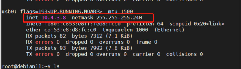

两台设备被设定成如图的掩码,掩码被限制28位,除去我们自己在系统设置掩码外(因为设备重启又要重新配置)还有别的方式永久配置吗,这个网卡的掩码是模组拨号时配置的吗;有啥解决的办法吗,让我一拨号不要被限制成这样。

这个改的配置,不能永久保存;我用AT&W,保存掉电后也不行,客户咨询我们想知道这个配置子网掩码的机制是什么,能帮忙解答下吗,感谢
EC20 usb0 (usbnet,1模式?),可以设置APN,使用专网的SIM卡?
难道是新版硬件?
这个AT指令的修改是永久的。
因为正常拨号,运营商那边给到模块这边只有ip地址和DNS,根本就没有子网掩码和网关,子网掩码和网关信息是模块自己计算出来的一个值,只要符合规范就行。
