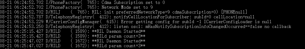

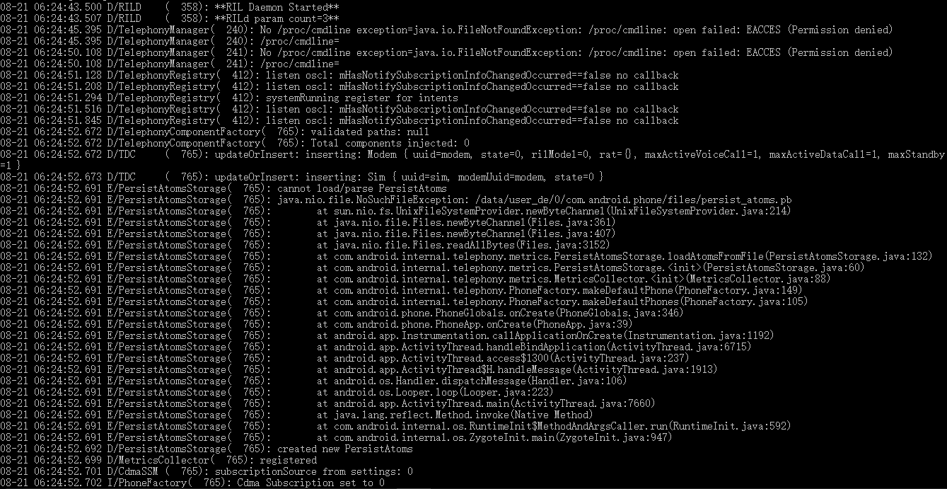

logcat -b all 抓个日志看看。

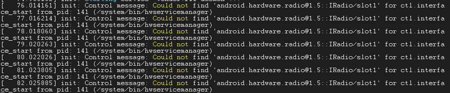

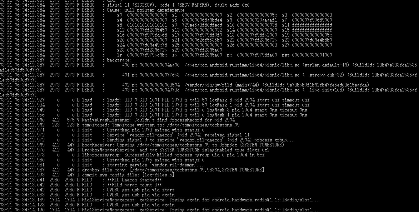

rild 崩溃了。

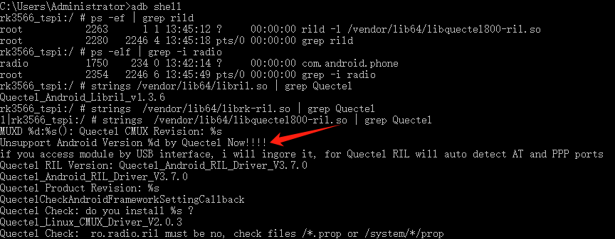

看看libril.so 和libreference-ril.so 这两个库是不是都是移远提供的。
strings /vendor/lib64/libril.so | grep Quectel
strings /vendor/lib64/libquectel800-ril.so  | grep Quectel
这两条指令上面有发过,就是不支持安卓那里
怀疑你用的库和当前系统不兼容。
Android 11 使用IRadio1.5.
可以使用这个库试试:
GitHub - QuectelWB/Quectel_RIL at IRadio1.5
