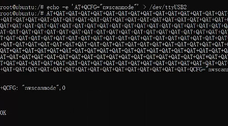

天线是不是没接?
AT+QCFG=“nwscanmode”
8fec6d08a8c36f7c63659daff1f48ae
天线接了,另外请教一下EC200A-CN GA是否支持使用GobiNet,现在我看一直是使用的是ECM模式,使用udhcpc也不能连接网络,能否提供一下这个模块的重置AT指令
这个模组是不支持GobiNet的。
从上面的日志看,应该是天线有问题。
