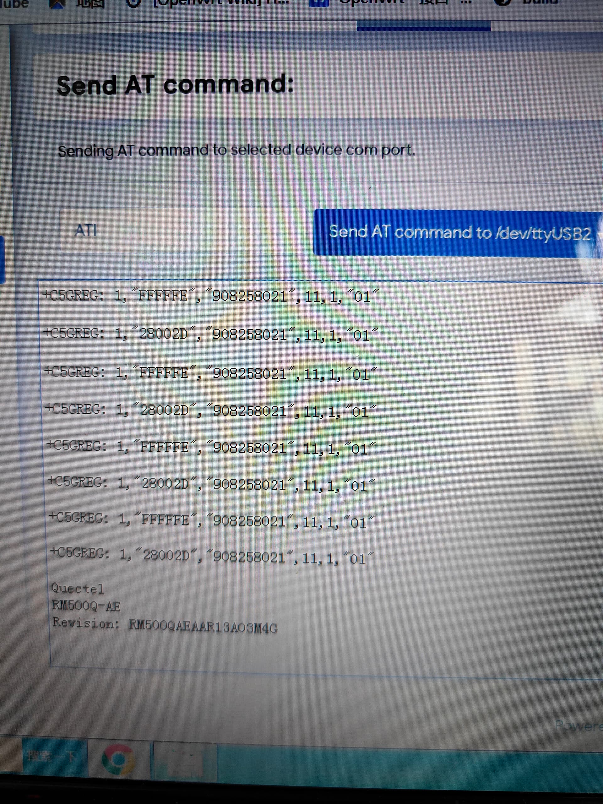

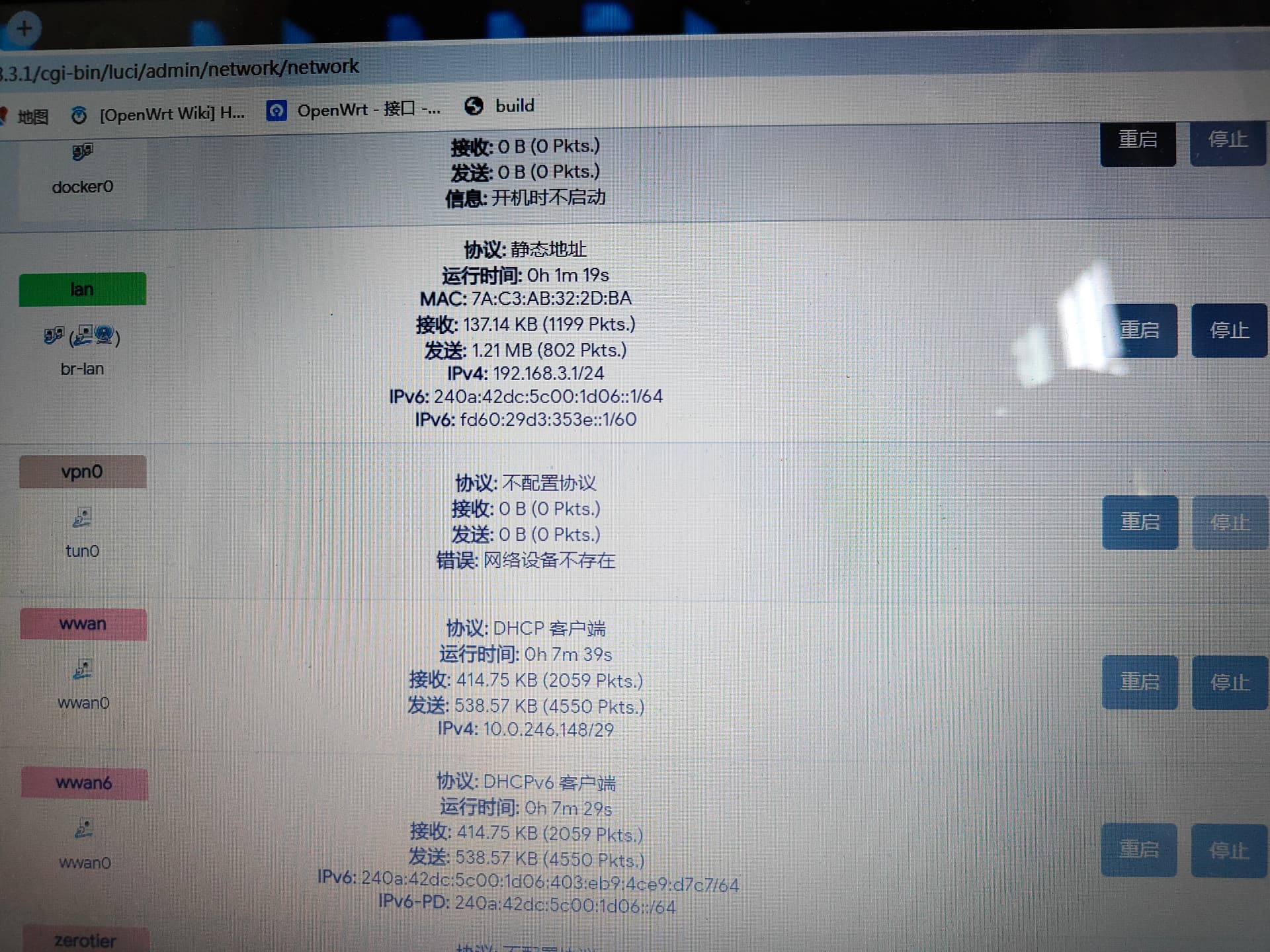

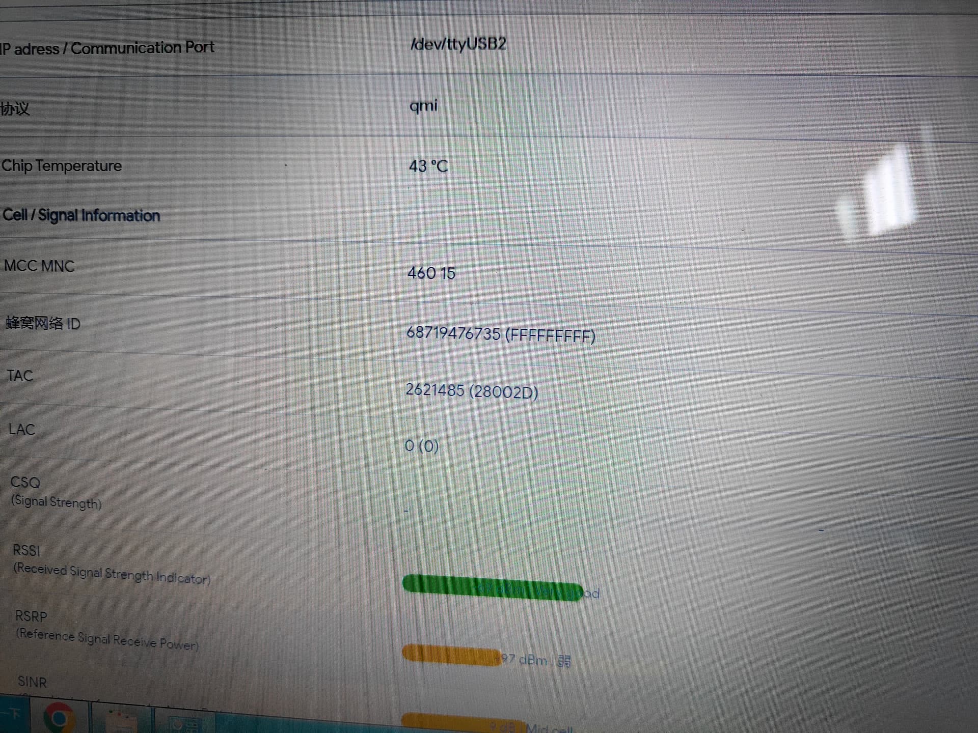

问题是这样,rm500q-ae插路由器用qmi拨号,一到晚上后频段跳动了后就不能上网,但是实际看wwan联网也是正常获取ip,就是上不了网ping不通,有时手动锁定5g n41或者n28频段后也是上不了网,用at命令会出现很多列信息出来,每次都要at恢复出厂后设置网络有才可以上网,改成模组自己拨号也是一样,请问是啥子原因,固件问题还是硬件问题,如下图
是否使用的是quectel-CM?
不是移远拨号工具,用的三方拨号插件
