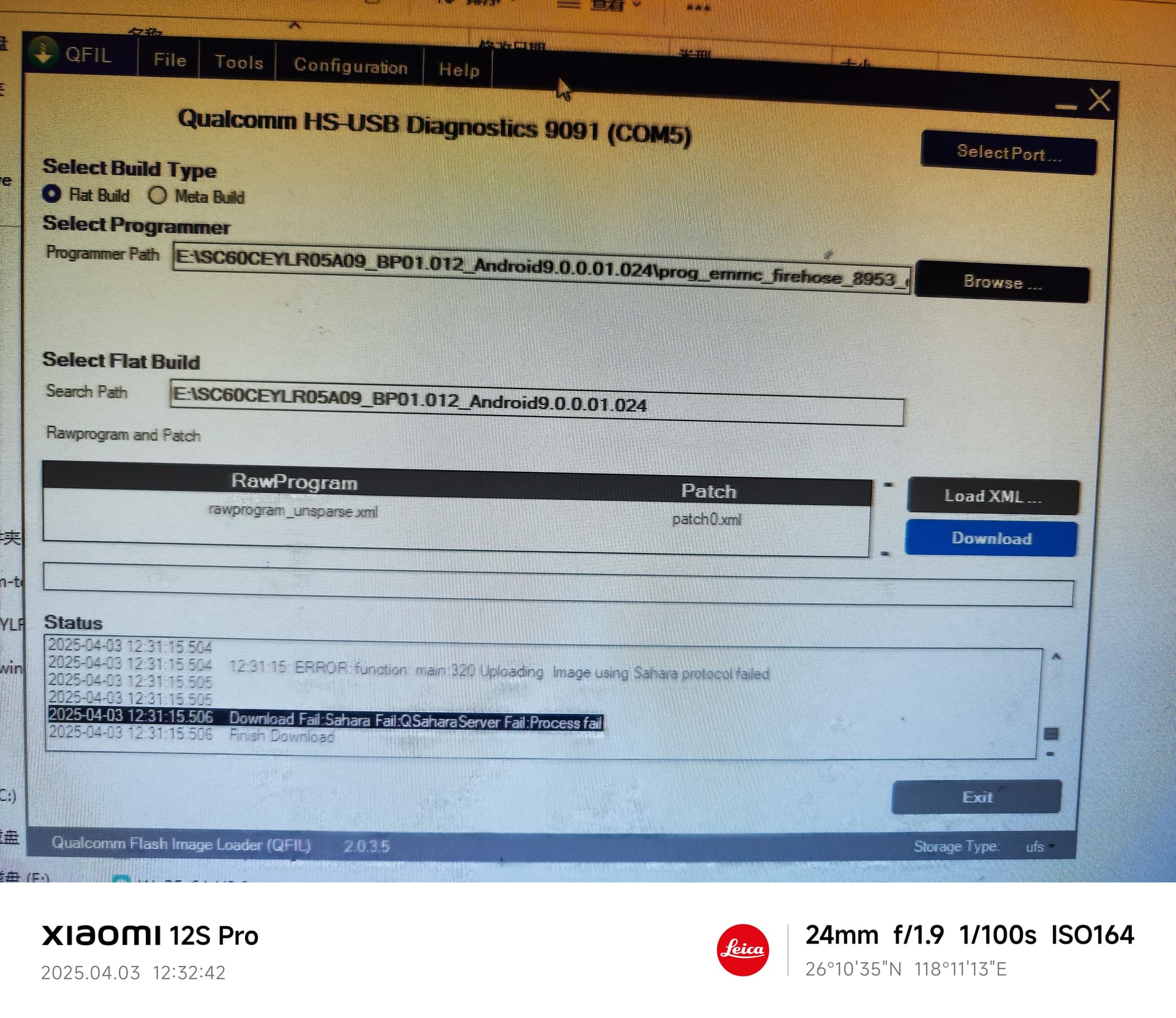

说我是个小白,我有点没看懂他这个报错。
MVIMG_20250403_123242
需要工程师的答疑解惑
右下角切换成emmc

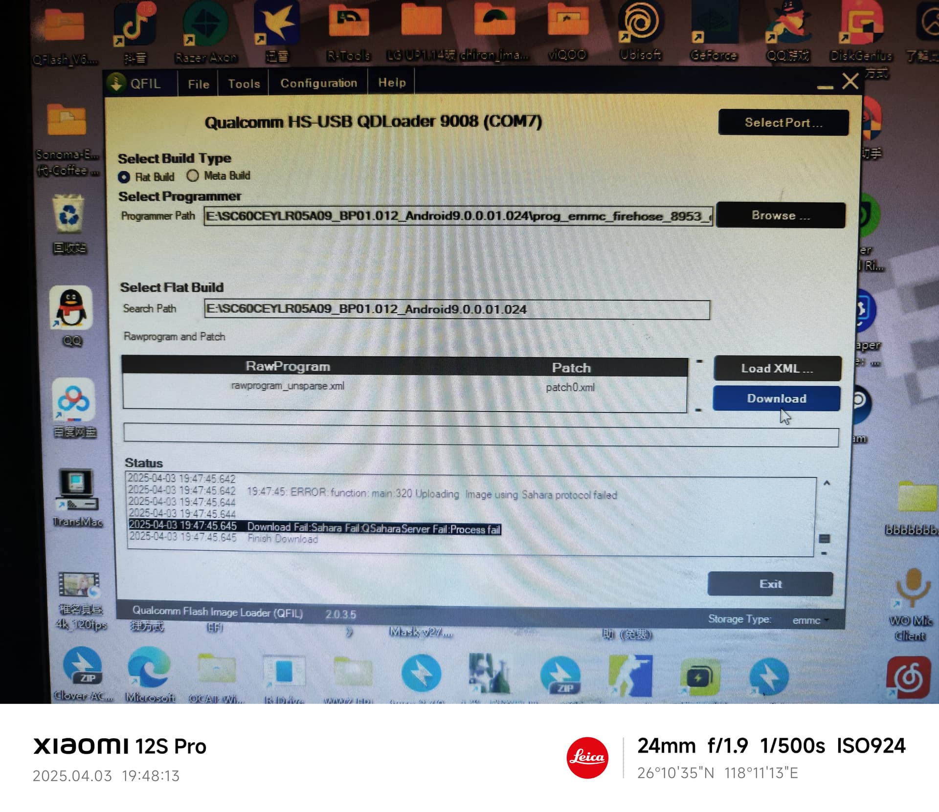

MVIMG_20250403_194813
问题依旧
换台主机试一下,或者把固件放到C盘里面试下。

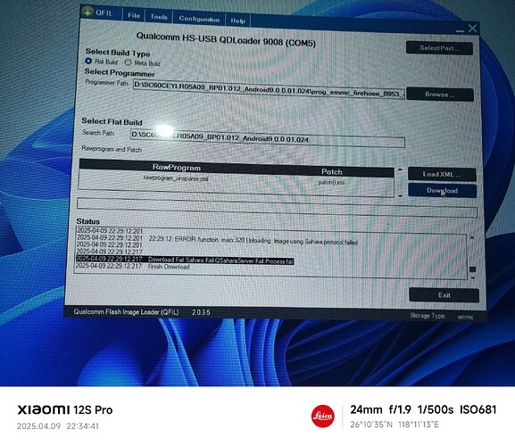

工程师,我非常遗憾的告诉您换了主机固件放c盘现在是这样子
MVIMG_20250409_223441
百思不得其解:sob:
现在只有试一下卸载QFIL在重新安装了
