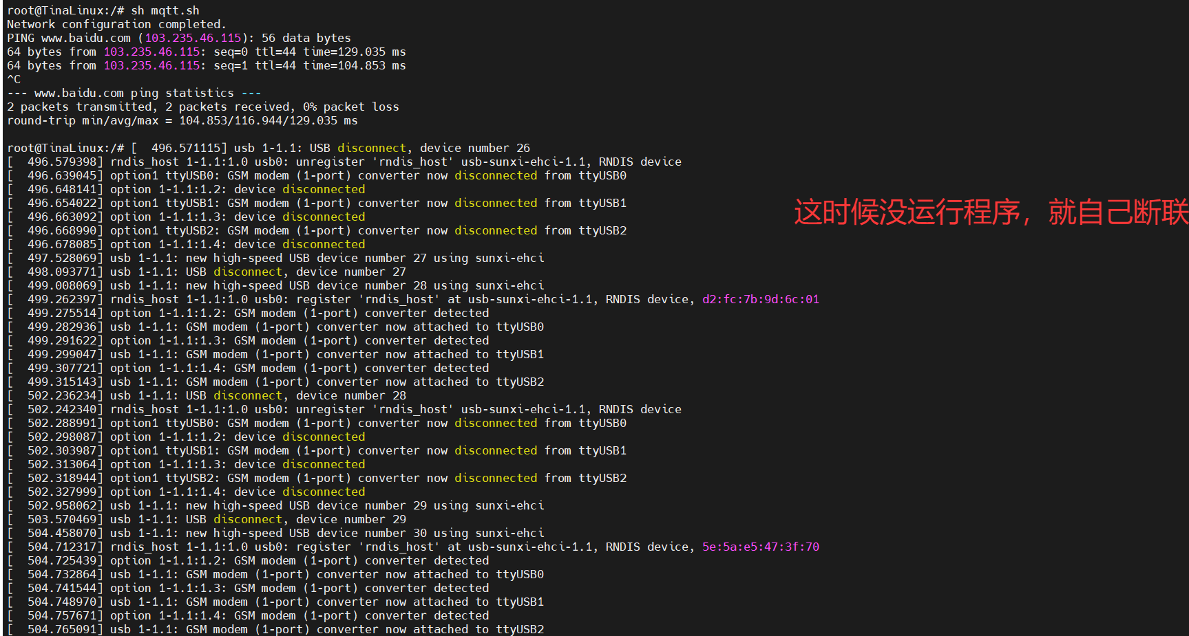

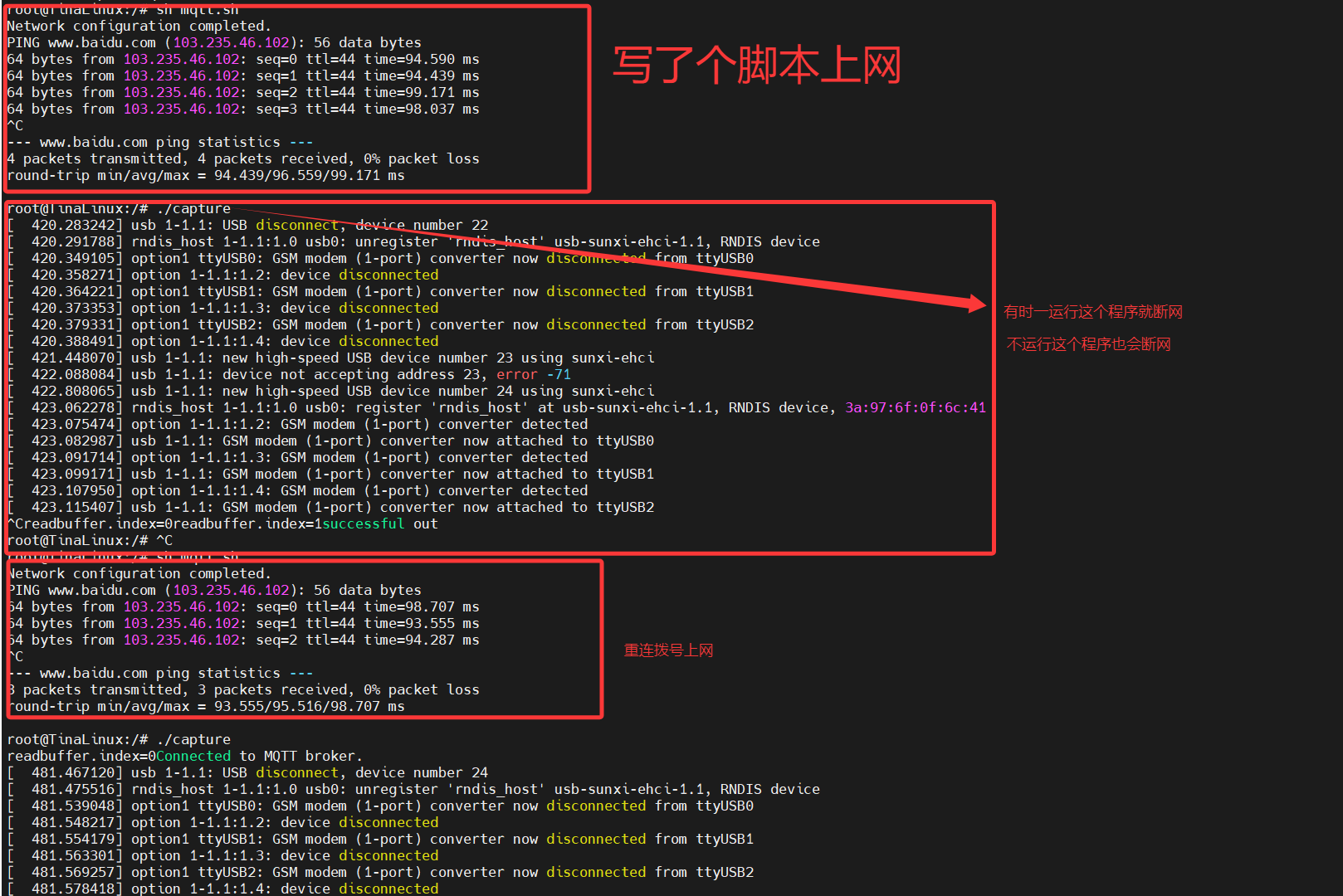

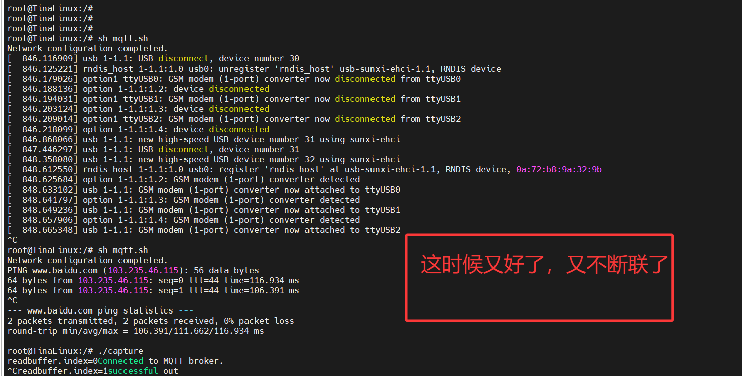

从你的log看出来,USB设备有断开连接并重新连接的现象。需要先查这部分的原因。比如线缆连接是否稳定,或者供电等。
直接将模块通过USB接口插到开发板上,供电够不够?
一般情况下是可以的,但是如果有大功率工作情况下,比如说信号不好,就有可能不够。你可以单独供电试试。
