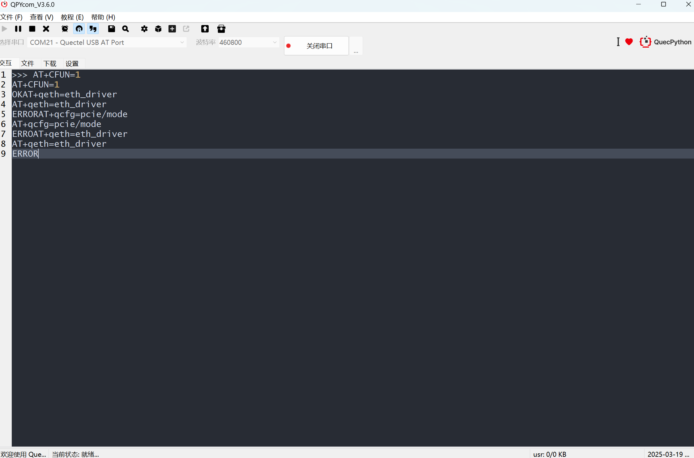

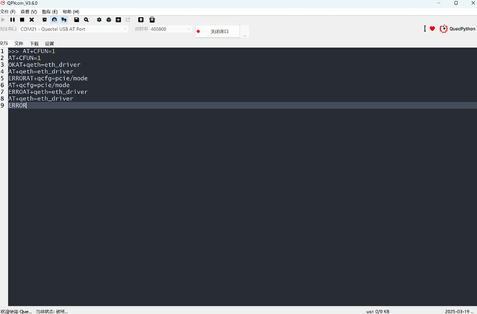

方便提供一下以下AT命令的返回值吗
AT+qeth=“eth_driver”
AT+qcfg=“pcie/mode”
同时也检查一下SIM是否插好
RG520NNADBR01A01M8G升级到RG520NNADBR01A04M8G,两条命令都报错ERROR,

目前来看,CPIN: NOT INSERTED就是SIM未检测到,请再确认一下SIM是否真的被检测到,硬件方面是否有问题,跟驱动应该没有关系
SIM卡在我截图的时候是拔掉了,但是我之后的尝试都是插上的,我在刷回去固件试试,我刚刚插上sim卡重新试了一遍发现还是无法保存命令,也许刷回去固件会好点
