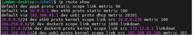

这里ppp0默认优先级是20700,我们通过手动修改路由表将其改成90优先级第一位,这样通过4G模块是可以正常进行通信的,但是有时候会莫名通信过程中ppp0这个网络接口又重新变成20700第三个优先级了,好像是EC200A又重新加载设备了吗?这个有什么解决办法吗?目前出现的这个问题很严重
这个肯定不是pppd改的。正常桌面系统都会将eth0 设置成优先级最高,自己查询下NetworkManager的log。
