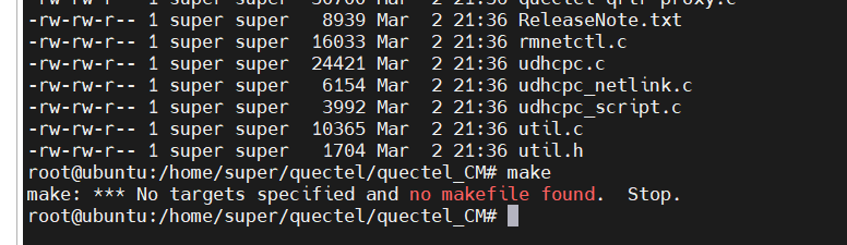

EC20 模组 Quectel_QConnectManager_Linux_V1.6.7 文件make说找不到文件是咋回事
检查下Makefile是否正确;
https://github.com/QuectelWB/q_drivers/tree/master/Quectel_QConnectManager_Linux_V1.6.7
您好,感谢回复,这个是我在社区里找的 连接管理代码,我看是没有quectel-CM这个目录的,能重新给我一份可以make的代码包么,谢谢
这个代码没有问题的。已经发送。
我看了一下,是没有makefile文件,能麻烦您给我一份么,liaowenbo90@163.com,谢谢

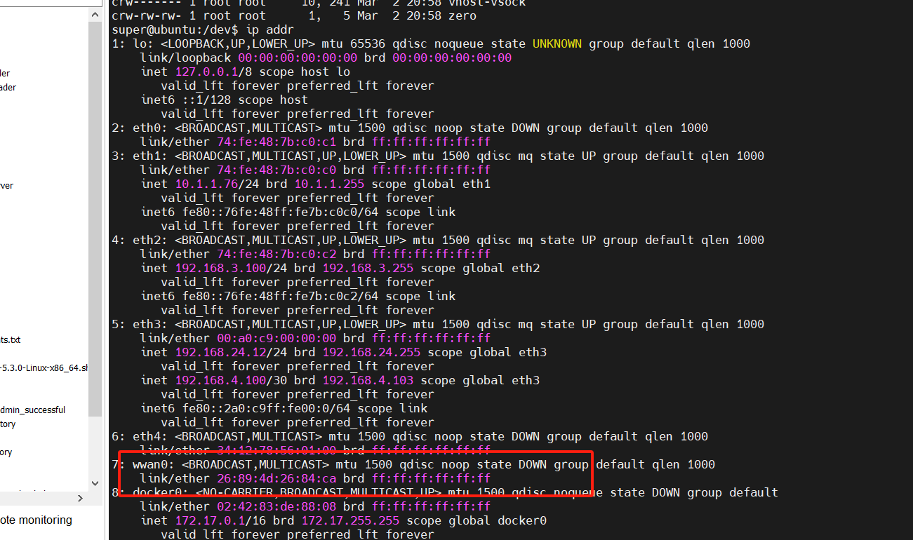

插上设备后
没有分配网卡

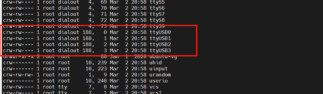

有端口分配
驱动是用的QMI_WWAN
想问一下要怎么检查这个驱动的问题在哪里。

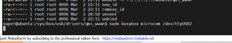

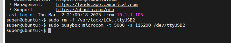

另外测了一下ttyUSB2端口的AT发送数据,连不上,一直卡在那里不动
想问一下,是USB驱动串也有问题么,我要怎么去检查

Ubuntu 系统一般都是有个默认的ModemManager 的程序会打开AT口,要把他停掉才能用quectel-CM。已经站内信发送了quectel-CM。
