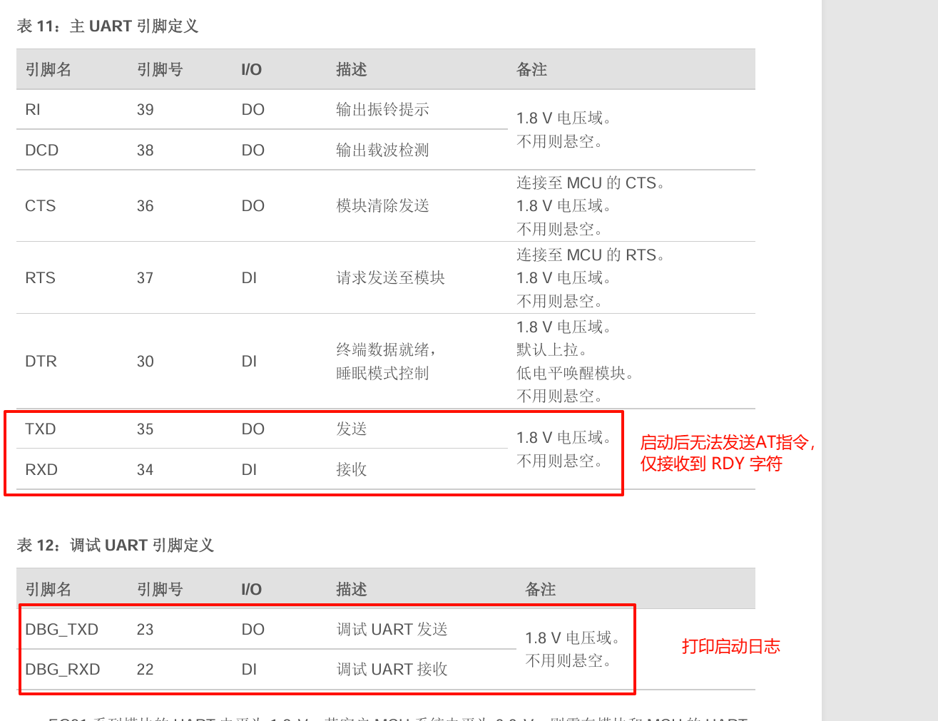

EG91接入Android8.1平台,无法识别USB

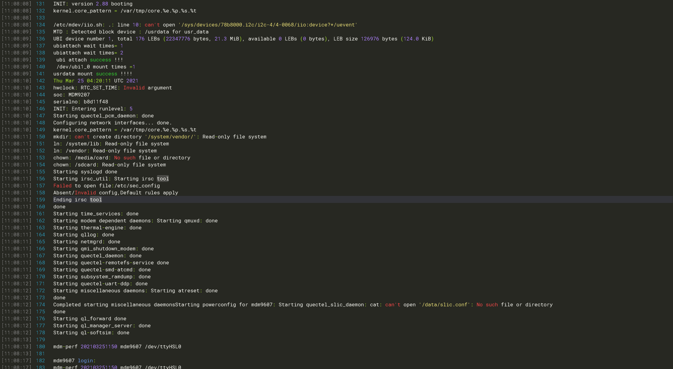

这是模组接入Debug口输出的打印
那USB硬件是如何连接的呢?

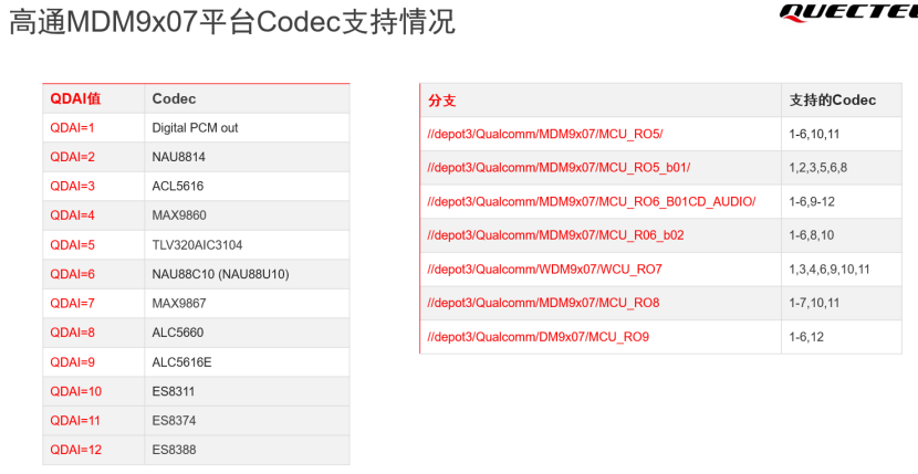

1、我们使用MAX98090 Codec配合使用,但是通话时收音有噪声和回声。这个有办法解决吗,该如何排查?
2、EG91模组中的I2C有什么用处?我看驱动(Android RIL+QMI_WWAN_Q)中并没有配置。
麻烦回答下相关的问题,谢谢。
一般建议使用移远推荐的CodeC
建议选用 ALC5616
|553.1333333333333x285.7333333333334
其他CodeC 是没调试过的。
模组的I2C智能做主,一般就是用来接CodeC的。
