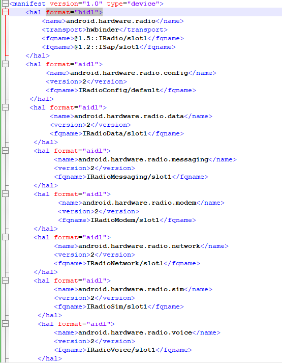

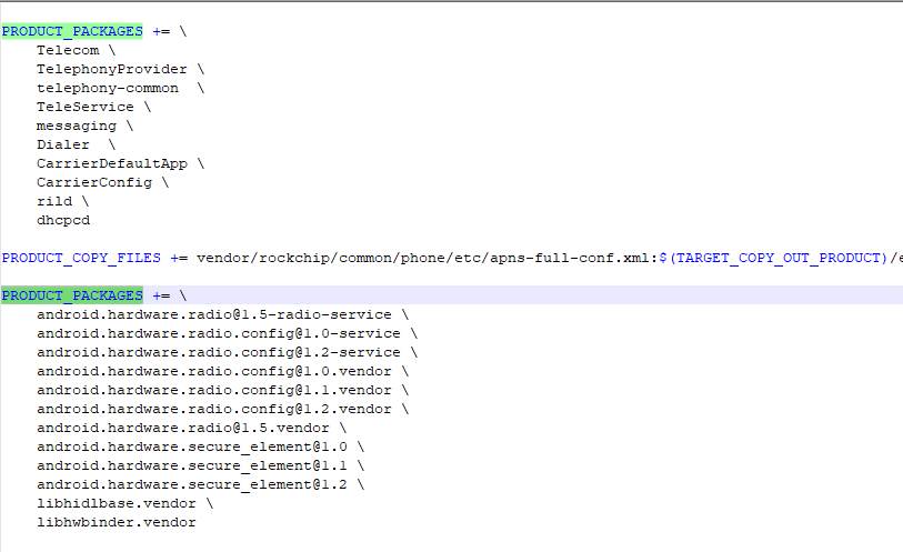

按照文档移植,无法成功,帮忙看下哪里的问题
logcat.txt (227.2 KB)
27f3c10e-265f-442e-a76e-5a9fc14767e0
c55f11a0-c098-43a1-9110-3739648f5cfc
CANNOT LINK EXECUTABLE “/vendor/bin/hw/rild”: library “android.hardware.radio.config-V1-ndk.so” not found: needed by /vendor/lib64/libril.so in namespace (default)
getprop | grep ril
确保rild 稳定运行。
少什么库就把什么依赖库编进去。
