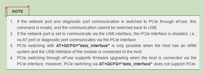

管理员您好,这是我从个人卖家处买的声称仅pcie的510QGL,我看出厂固件版本是AA的,这是否说明此模块能走usb协议,但是我将该切的都切了之后接上usb转接板并无反应,当前固件版本以及上述操作如下图如下图,且模块工作在MBIM模式下
要是确定此模块能走usb协议的话能否给予具体操作,我怀疑是我切usb的操作有误或者某步重要操作并未完成
