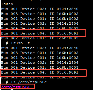

你好,我的问题就是:连接上USB后,只识别到USB串口没有识别到USB网口。我想应该是我配置的时候遗漏了一些驱动,所以想问一下有没有SC20 linux驱动配置的文档?因为我之前找到一份《UMTS LTE 5G Linux USB Driver 用户指导》的文档,但是好像并不适用与SC20-CE?我的邮箱:3244625992@qq.com。

SC20 是移远的Android模组。并且默认不会有Linux网卡出来的。
如果要在Ubuntu上通过USB访问SC20,
先查询下
lsusb
lsusb -t

你好,我这个图就是运行lsusb和lsusb -t的结果,还有linux成功识别到USB串口的结果。那请问怎么样才能把它的USB网卡识别出来呢?还是说SC20就是在linux下无法识别出它的网卡?
SC20 如果是Android,你开启USB共享网络,才有usb网卡出来。
Linux USB Host那边
cat /sys/kernel/debug/usb/devices
