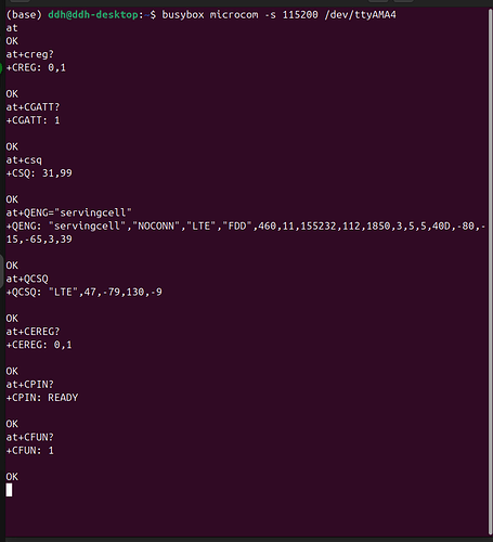

问题描述:在树莓派5上装的ubuntu24,AT+CREG返回0,1;AT+CGATT返回1,用了移动和电信卡都是CSQ返回99的误码率。
问题:我还需要提供哪些信息帮助解决我的问题?以及该系统下有没有什么集成工具?

查询
AT+QENG=“servingcell”
AT+QCSQ
AT+CEREG?
AT+CPIN?
AT+CFUN?

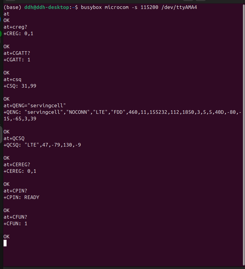

感谢您的帮助!截图如下:

这个信号是非常好的。
CSQ 关注的是前面的那个树,即31,这个算是和手机上信号满格差不多了。
