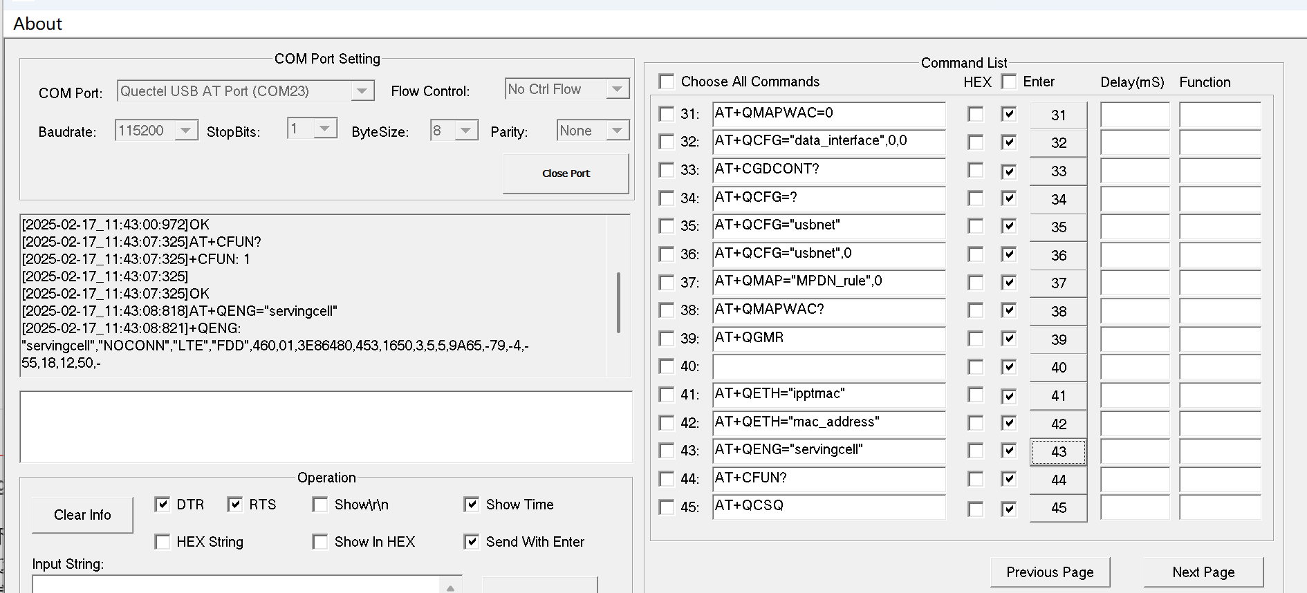

另外我也用了这个图片中的方法,也是无法转网口
可以查询下AT+CFUN?吗? 可以正常注网?
AT+CSQ 这个指令已经过时了不用关注,这个是2G时代使用的指令。
如果关心信号质量,从servingcell和AT+QCSQ里关注对应的信号指标。
CSQ 你可以将模组锁在LTE网络,看看是否正常。
在LTE下,AT+CSQ确实正常了。不过我想知道如何恢复出厂设置或者格式化刷写固件,谢谢。

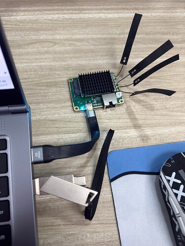

IMG_0236
目前usb是使用正常的
