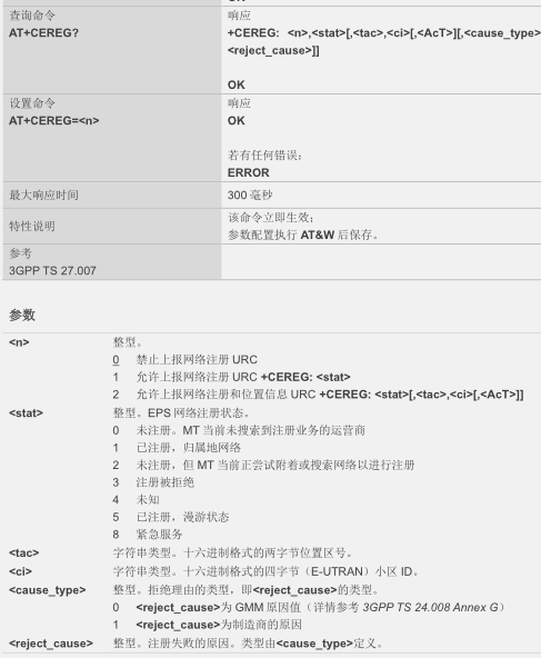

输入AT+CEREG,返回+CERGR:1,0
这个模块在4G和5G的时候使用不同的AT指令查询注网状态的。
4G的时候用A+CEREG?
5G用AT+C5GREG? 并且这时候无法用CEREG查询。
好的,谢谢解答,我后面再试试
你好,输入AT+CEREG,返回+CEREG: 1,1
但是C5GREG,返回+C5GREG:1,0 是怎么回事?
1,1 应该也是已经注网了。
4G的时候用A+CEREG?
好的,谢谢解答,我后面再试试
1,1 应该也是已经注网了。
