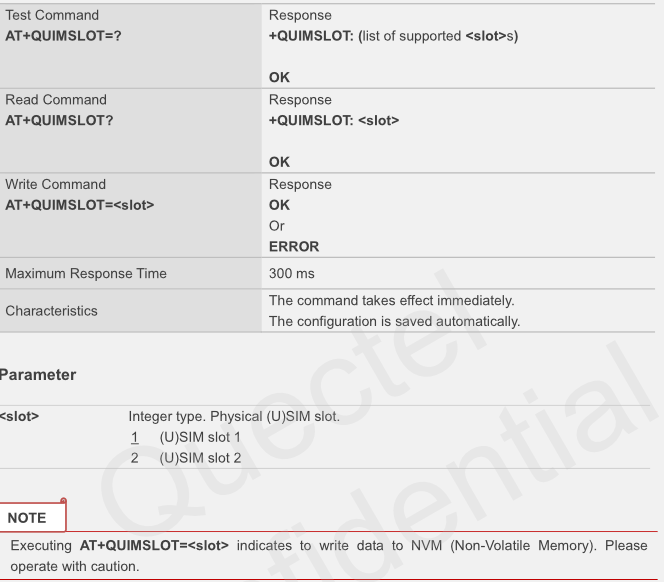

模组支持两个卡,但是默认只能使能和使用其中一个,如果需要使用另外一个SIM卡需要用AT切换。

谢谢,开启ESIM卡是哪个指令,卡槽切换正常,
