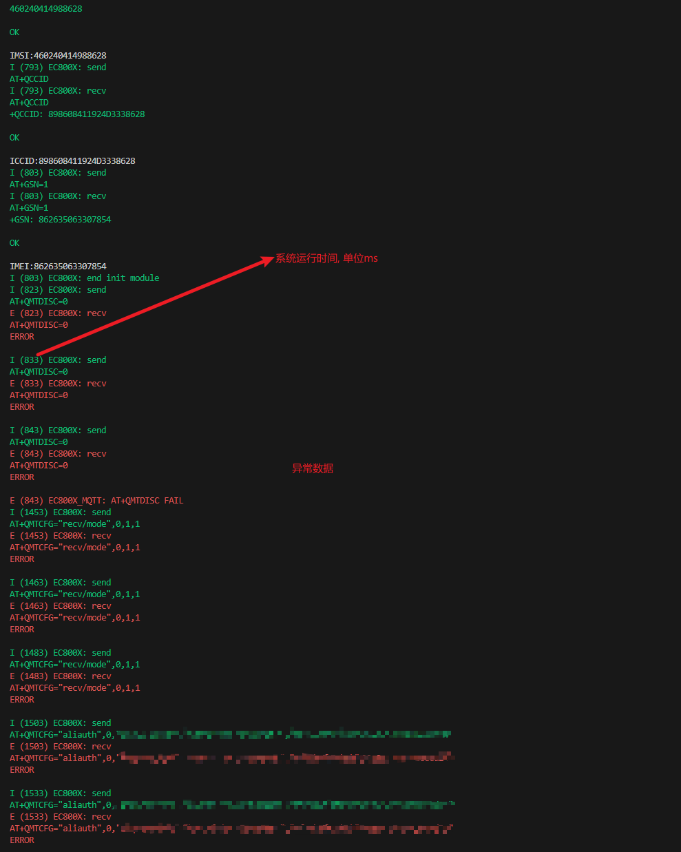

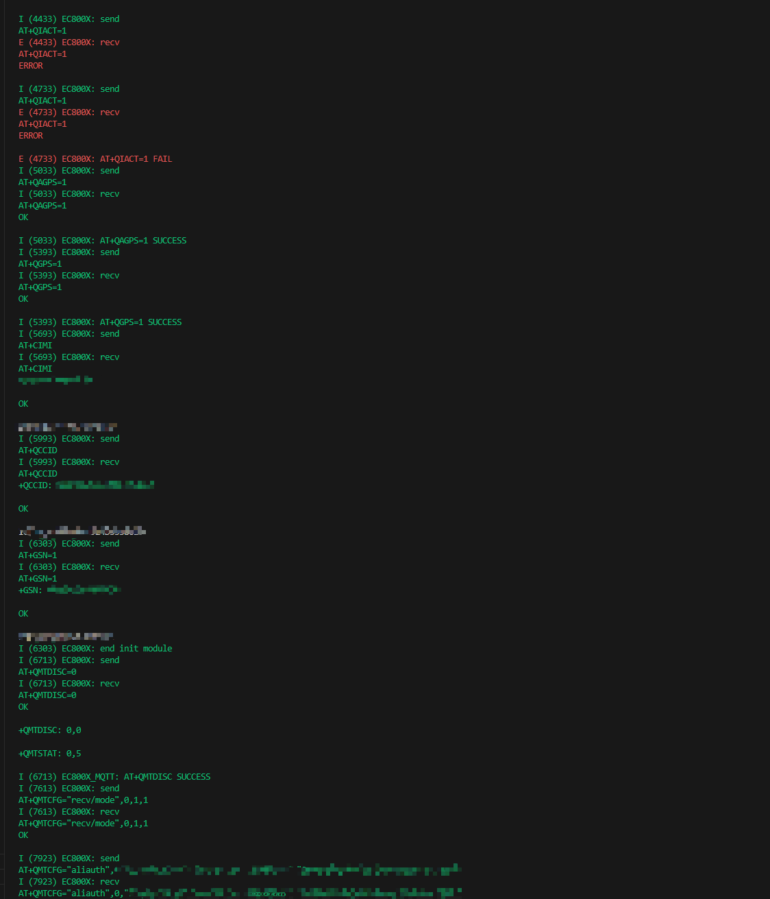

每隔300ms发送命令能够正常响应,为了提升速率在串口接收空闲的时候发送下一条指令会出现配置失败问题,以下是部分的日志信息
每隔300ms发送一条命令的日志信息
提升速率在串口接收空闲的时候发送下一条指令的异常日志
每隔300ms发送一条命令的日志信息

建议每条指令响应完成后发送下一个指令
日志中都是每条指令响应完成后,才发送下一个指令。只不过串口等待逻辑不一样,正常日志串口的处理方式是,发送一条指令后等待300ms,300ms时间到了,从串口中取数据; 异常的日志的串口处理方式是,发送一条指令,EC800K响应完成后,退出串口接收函数,再发下一条指令
