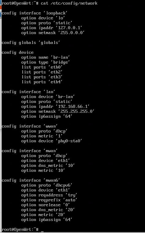

我在使用RM520N-CN,遇到了一个问题:
  1. 我将RM520N-CN与OpenWrt路由器通过网线连接,目前OpenWrt能够正常使用IPv6上网,与外部网络通信。
  2. 然而,当我尝试在子设备(连接在openwrt下面)通进行IPv6网络配置时,这些设备无法完成IPv6上网操作,但已经获取到了IPv6地址,并且可以通过ping命令确认与OpenWrt路由器的通信。

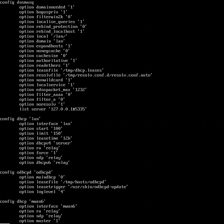

OpenWrt 上要运行odhcpd服务完成ipv6地址中继。
你这个拿到ipv6地址的前缀和OpenWrt设备上的地址的前缀都不一样吧。这个不是核心网分配的ipv6地址,而是OpenWrt分配的。
这个ra,ndp,dhcpv6都是中继模式。
最开始的时候openwrt获取到了一次ipv6-pd,再之后就没有获取到pd,只有一个64的ipv6
OpenWrt 的LAN 下面的设备譬如PC拿到的ipv6 地址是什么样的?
和模块内部的ipv6地址的前缀是否相同。

OpenWrt上的ipv6转发关闭掉了吗?
在PC上用Wireshark抓个包看看收到的RA是什么样的。
