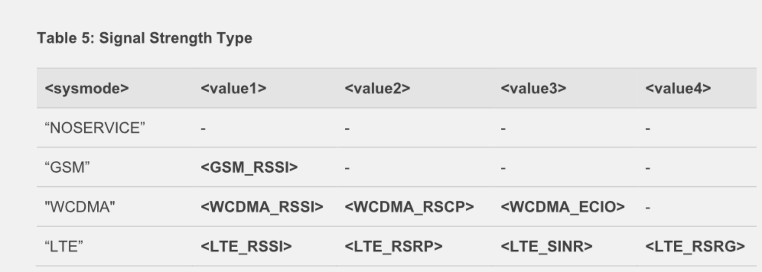

+QCSQ: “LTE”,55,-85,105,-10
这几个信号值怎么看?怎样算好,怎样算差?
+QENG: “servingcell”,“NOCONN”,“LTE”,“TDD”,460,00,CDAE205,461,39148,40,5,5,5315,-74,-3,-69,29,53
+QCSQ: “LTE”,51,-73,255,-3
SINR是哪个?从网上找到的文档咋对不上号?一个是29,一个是255
这个SINR 的结果看起来不大对。。。
