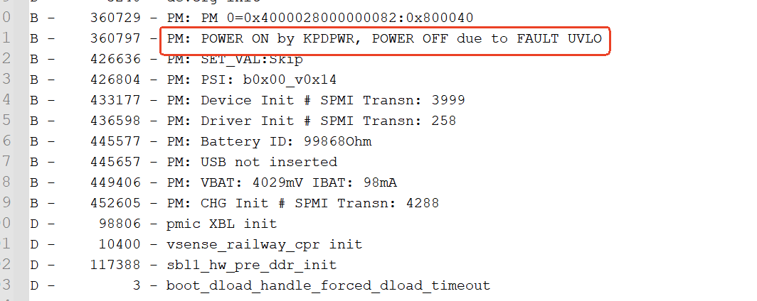

通过PowerKey控制来启动设备,但是设备启动后就重启,相关的日志如图中显示。提示欠压关闭?
是的。电压突然低于门限电压电源芯片工作不正常。电源供电还是电池供电。
如果是电源供电,是否电源适配器功率不够。

附件是完整的日志,帮忙分析下原因。我们设备是通过电池供电,单独测量有4.021v。
请用示波器抓下电池Vbat和模组的Vbat 引脚的波形,是否瞬间被拉到一个很低的电压。万用表抓不到的。
