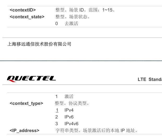

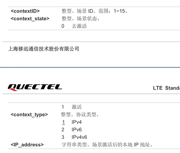

3 for ipv4v6, 2 for ipv6 only.

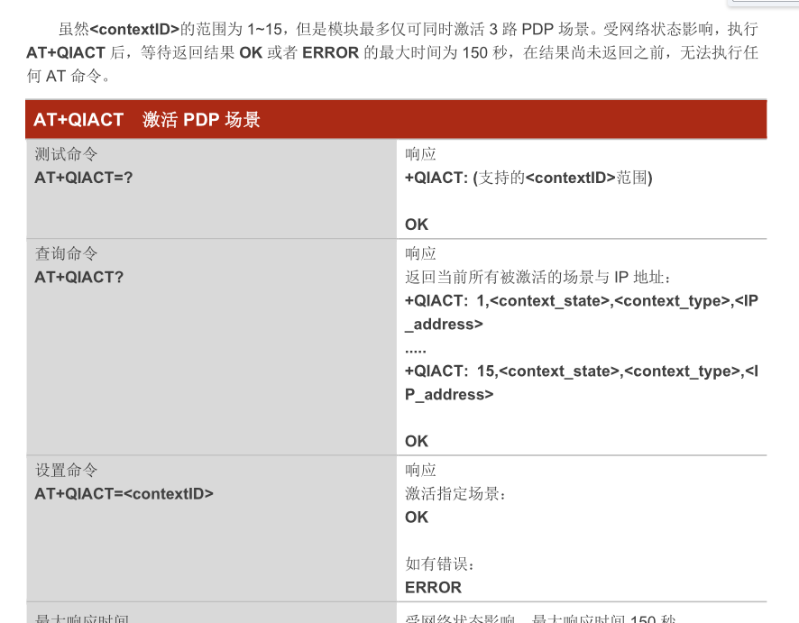

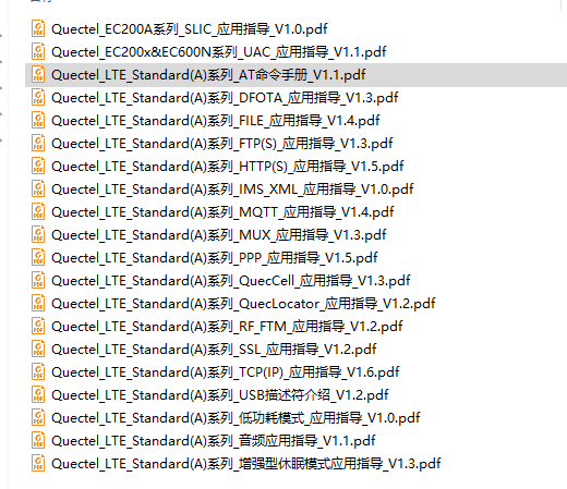

这两个模块使用的是同一份指导手册 Quectel_LTE_Standard(A)系列_TCP(IP)_应用指导_V1.6.pdf。
是AT+QIACT这个指令
不管是EC200N 还是EC800K 均参考 Quectel_LTE_Standard(A)系列_TCP(IP)_应用指导_V1.6.pdf.
