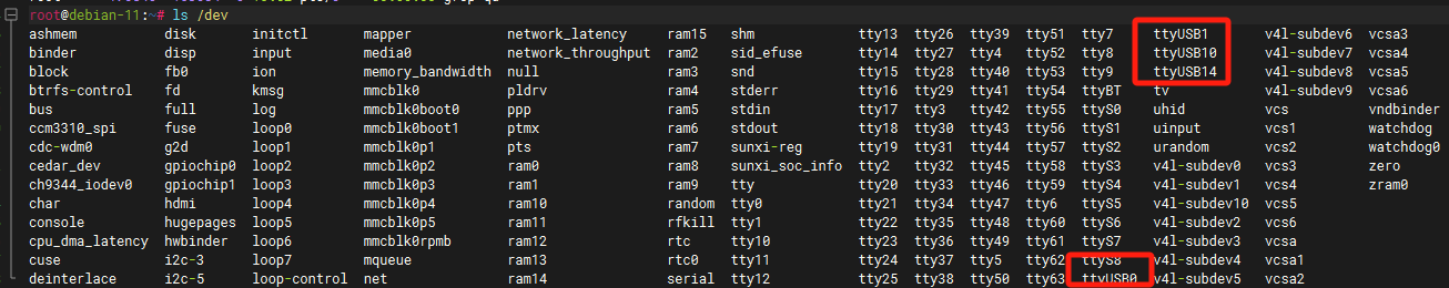

ttyUSB端口在模块复位时无法释放
我们在EC20的软件开发中,发现使用AT指令复位模块或者控制硬件IO复位模块都会导致系统占用了原来的ttyUSB的节点,没有释放,重启模组之后系统枚举会往后面增加了一个,一旦所有节点使用完了之后,模块分配不到,将无法拨号,必须重启设备。这个该如何释放,由于现场设备较多,软件目前存在此类bug,所以请教下官方。
奇怪的是在/dev下没看见别的被系统占用的设备号,会不会是已经被释放了,但是USB驱动每次枚举都是往后顺延呢
