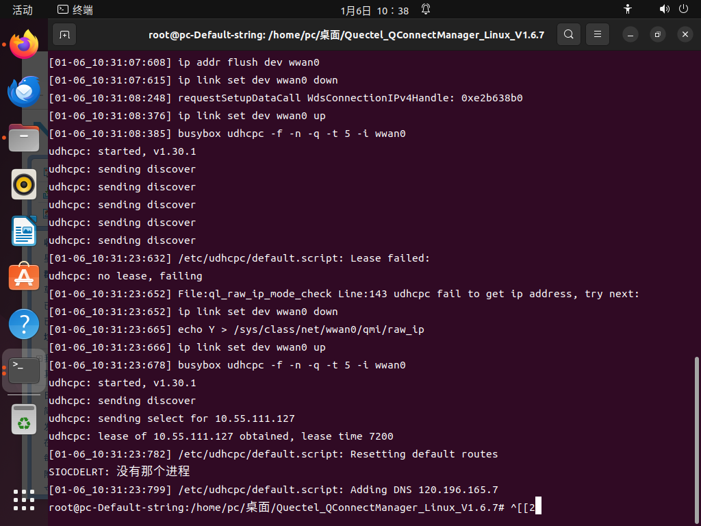

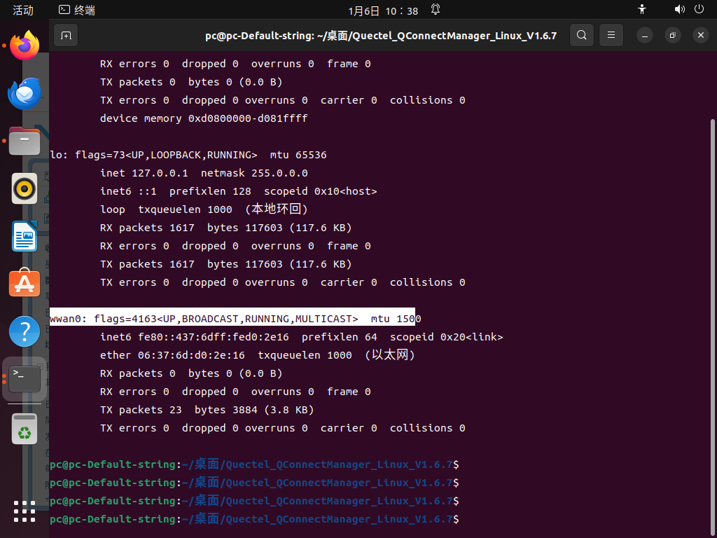

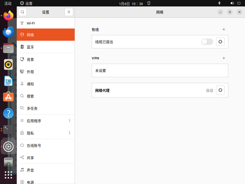

ubuntu使用rmnet拨号方式,能正常上网,ifconfig也有wwan0网卡ip显示,但是系统设置项上没有信息显示,请问这是什么原因
截图 2025-01-06 10-38-08
截图 2025-01-06 10-38-26

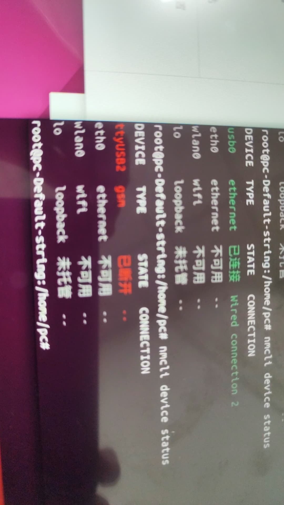

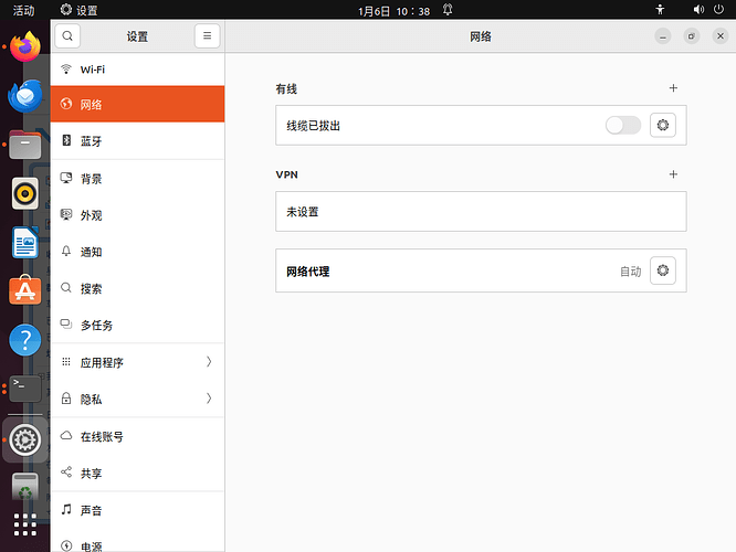

就是这里没有显示网络信息:
截图 2025-01-06 10-38-39

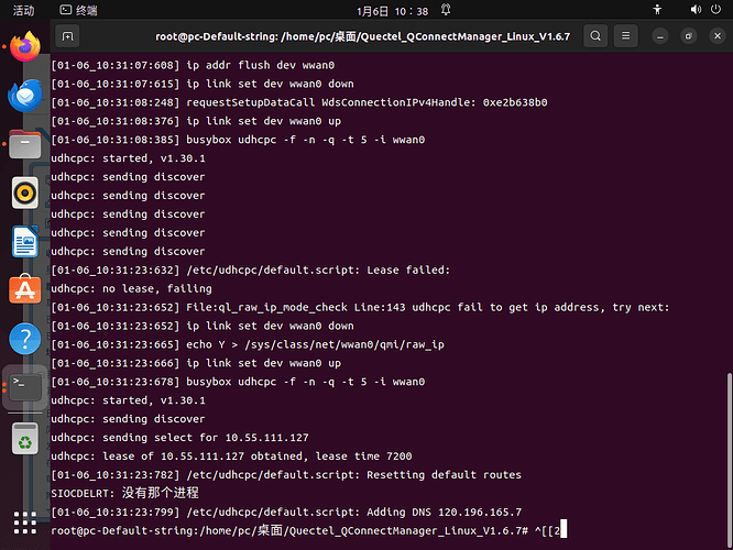

quectel-CM 和Ubuntu 自带的Modemanager 是不能同时使用的。
要使用系统自带的拨号,就不要用移远的quectel-CM.
所以意思是使用rmnet拨号的话系统设置界面是无法显示信息?
你可以不用quectel-CM。使用系统自带的拨号工具。

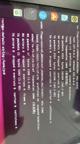

之前是使用的ecm拨号,拨号成功后,过一段时间会断开,然后也不会重连,不知道是什么原因
请检查下网卡上的ip,usb 连接状态是否稳定。
网卡ip不稳定
178e0316602ce99816b27f7cd69bee6
usb连接状态好像也不稳定
724a4c88e98beade249c0029e746723
请问是什么问题导致的呢?
在Ubuntu系统中,使用NetworkManager管理网络连接时,通常需要使用rmnet模式来管理移动宽带连接。这是因为rmnet模式可以更好地支持移动宽带设备的网络协议。然而,使用移远的quectel-CM可能会遇到一些兼容性问题,因此建议使用系统自带的ModemManager来管理调制解调器。
ModemManager是一个用于管理GSM/CDMA调制解调器的工具,它可以自动检测并管理多个调制解调器设备。与NetworkManager结合使用时,ModemManager可以无缝集成,NetworkManager会负责处理与网络相关的任务,如拨号和数据传输。这样可以确保网络连接的稳定性和兼容性,避免因使用第三方管理工具而带来的潜在问题。
如果你需要在Ubuntu上安装和配置ModemManager,可以使用以下命令:
sudo apt-get update
sudo apt-get install modemmanager
安装完成后,可以通过以下命令启动ModemManager服务:
sudo systemctl start ModemManager
这样,你就可以使用NetworkManager和ModemManager来管理你的移动宽带连接,而不需要依赖于移远的quectel-CM。
并且要使用系统自带的qmi_wwan. 不能使用ECM 和移远的qmi_wwan_q.
