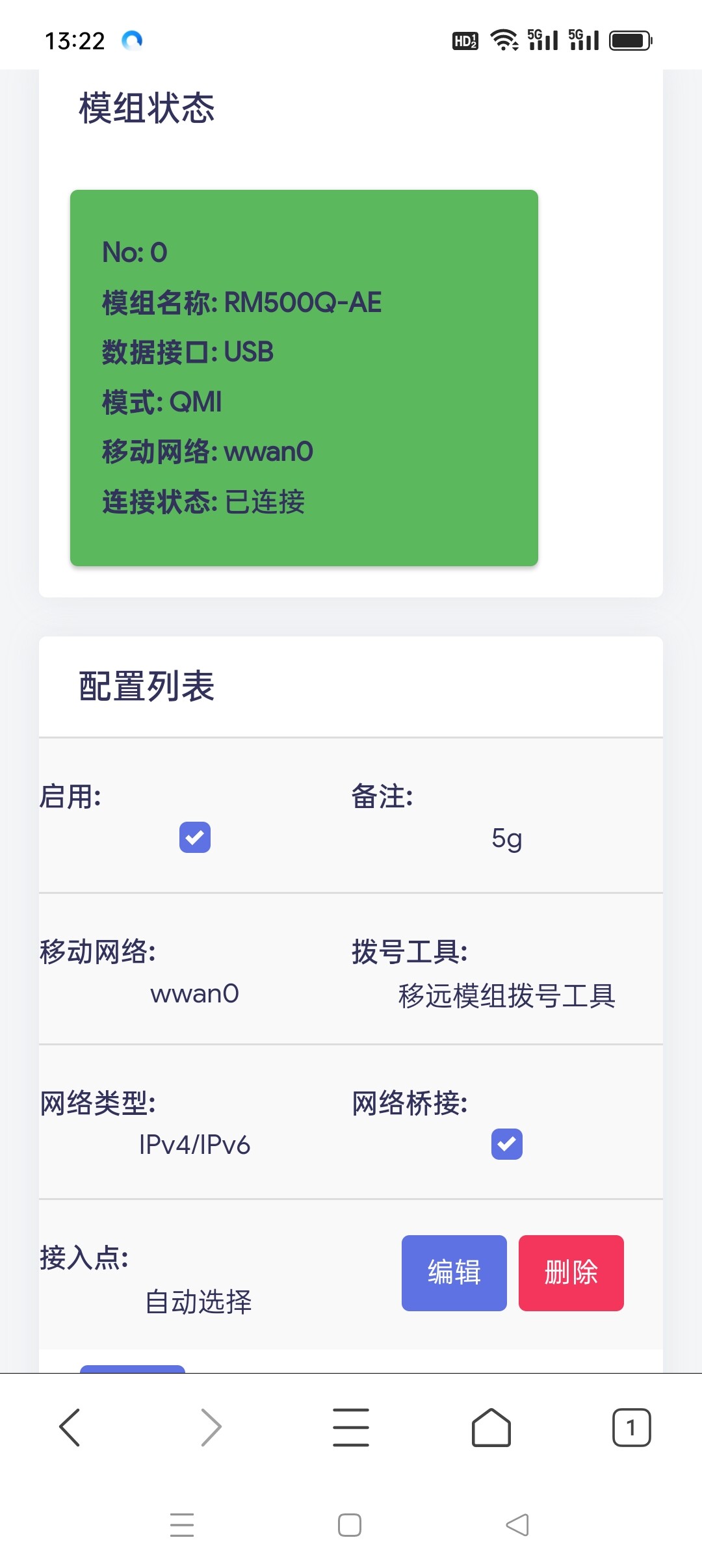

rm500q模组用移远拨号不能上网
rm500q在openwrt系统中用移远拨号工具不能上网获取ip地址

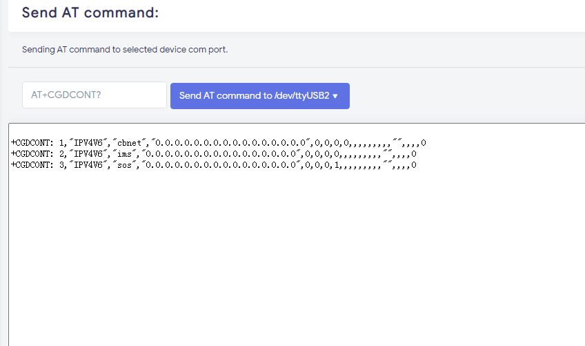

AT+CGDCONT?
查询下,用AT也配置下APN。
微信图片_20250106103323
查询apn也有呀,怎么解决

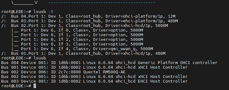

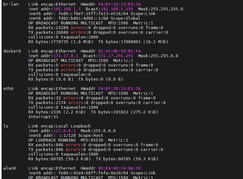

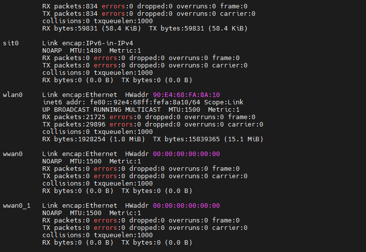

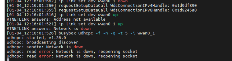

ifconfig wwan0 和 ifconfig wwan0_1 看看是不是都存在。
网络接口里面有wwan0和wwan0_1用命令查看不新建没有加载wwan0/wwan0_1

这个地方,
建议自行检查下原因。
是否还有其他网卡在default 路由上。删掉对应的路由条目。
有没有自己改过网卡的名字。
没有改过,我卸载wwan_q用open wrt自己的驱动是可以上网,唯独用移远自己驱动死活不行,从信息看显示那个wwan0_1接口没有打开,搞不懂了,切换ecm模组又正常。
猜测是不是这个系统上不认识wwan0_1 这样的名字。
这样测试下
ip link set wwan0_1 down
ip link set wwan0_1 name lte0
ip link set lte0 up
将网卡名字wwan0_1 改成lte0
还是不行!估计拨号工具源码编译问题,重新编译个移动模组插件解决了。

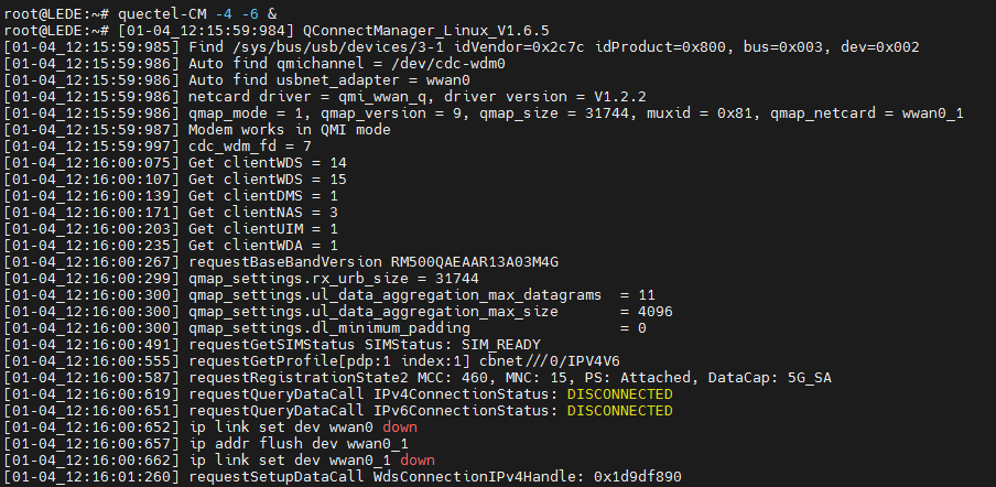

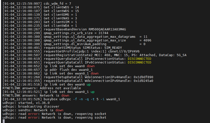

Screenshot_2025-01-06-13-22-16-98_5b19eeae754b18421d48054e4a8744e7
看看是不是还有其他QMI拨号的程序,譬如uqmi 等同时操作了模组。
你好,方便联系你吗,我也是rm500q模块,拨号卡在了图一的
cdc_wdm_fd = 7
就没有了,请问能把你的 路由器固件,拨号工具 都发一下吗,
这样做也是在给后面的人提供更多的教程,感谢了
